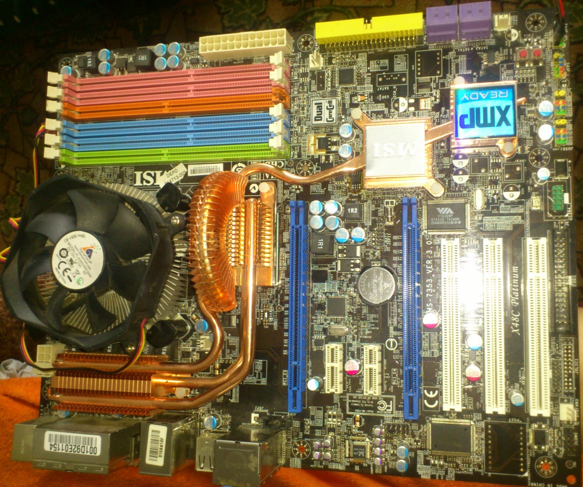

Помогите пожалуйста с ремонтом материнской платы, начинаю заниматься этим непростым ремеслом, но опыта пока во многом не хватает.
Досталась мне материнская плата MSI MS-7353 VER.3.0 (X48C Platinum) в нерабочем состоянии. При запуске стартует, куллеры начинают вращаться, но пищалка молчит, и нет видео.
Первым делом, проверил все транзисторы в цепях питания на пробой - ни чего не нашёл. Вздутых электролитов нет. Проверил напряжения на процессоре, южном и северном мостах, оперативной памяти, питание видеокарты, мультиконтроллера и других контроллерах - всё в норме (сверял с другой рабочей платой).
Тот факт, что пищалка молчит не зависимо от того есть оперативка или нет её - следующим шагом стала проверка BIOS.
Отыскал на материнской плате микросхему 25X80VSIG, выпаял и подключил к программатору. Прошивка считалась без проблем...
Память жива. С официального сайта https://ru.msi.com/Motherboard/support/X48C_Platinum.html#down-bios скачал прошивку BIOS версию 7.4. В архиве оказался экзешник (видимо сам прошивальщик) и файл с причудливым расширением .740
Не найдя больше ни чего дельного, и понимая, что этот файл с неизвестным мне расширением и есть прошивка, решил заменить это расширение на .hex, открыл файл, бегло просмотрел код - понял, что это оно, в служебной строке содержалась информация о версии BIOS и дате выпуска.
Перепрошил FLASH, впаял обратно, включил - материнская плата впервые за всё время подала признаки жизни. При отсутствующей оперативной памяти BIOS выдал три длинных (примерно по 1 сек) сигнала. Сигналы, подаёт именно в момент запуска, один раз информирует и больше не повторяются (они не цикличные). Но если установить ОП - молчит. Видео, понятное дело, по-прежнему отсутствует.
Все компоненты, которые подключались в плату (Процессор, ОП, Видеокарта, БП) сняты с рабочего компьютера.
Версия BIOS Award, по расшифровке, ругается на контроллер клавиатуры. Поиски, ни чего дельного не дали, всё что нашёл на бескрайних просторах - не подходит.
А может я вообще сейчас не туда копаю...
Может кто подскажет, что делать дальше? |

| McIntosh писал: | | ... Проверил напряжения на процессоре, южном и северном мостах, оперативной памяти, питание видеокарты, мультиконтроллера и других контроллерах - всё в норме (сверял с другой рабочей платой)... |
Ну так мосты должны греться, как минимум, а вообще может просто отвал северного моста и перепрошивка явилась поводом мехвоздействия и материнка даже умудрилась три раза пикнуть. Всё тут может быть.
Еще бы предысторию не мешало бы. |
McIntosh
Мосты оба греются. Отвал вряд ли, там весьма мощный медный радиатор на трубках идёт через всю материнку, снимал проверял термопасту - всё в норме. Без радиатора нагреваются весьма быстро, но не критично.
Человек, у которого она стояла, сказал что она просто перестала работать, не с того не с сего. Стартовала, но признаков жизни комп не подавал. Собственно в таком виде она мне и досталась... |
Joiner
Сообщения: 3612
| McIntosh писал: | | Мосты оба греются. Отвал вряд ли, там весьма мощный медный радиатор на трубках идёт через всю материнку, снимал проверял термопасту - всё в норме. Без радиатора нагреваются весьма быстро, но не критично. | Мост (nord) придавить нужно попробовать, а мощный радиатор ни о чем не говорит. Не греется - значит не битый, но отваленный запросто. Но я не настаиваю.
ЗЫ - Ага, ясно - что ниче не ясно. Нордбридж придавить нужно для начала, потом к мастеру на конкретное выяснение проблемы. Тут как раз и отстегнете энную сумму из сэкономленного на "пост-карте-раз-в-пятилетку".  |

Ну так с этого и надо наначинать, плата видимых изгибов не имеет (винт, впадина под сокетом)? Как ведёт себя без видео с памятью, наоборот, меняется ли звук, есть ли старое видео для PCI, что на кварцах? Много вопросов без ответов пока
ДОБАВЛЕНО 19/08/2016 21:01
Кстати на мосты пробовать нажимать до старта матери и держать, по разным углам пробовать и смотреть (слушать) результат |
McIntosh
Изгибов нет. Если подключить видеоплату с ОП и без ОП - писка нет. Если вынимаю видеоплату с ОП - писка нет, без ОП - 3 длинных писка.

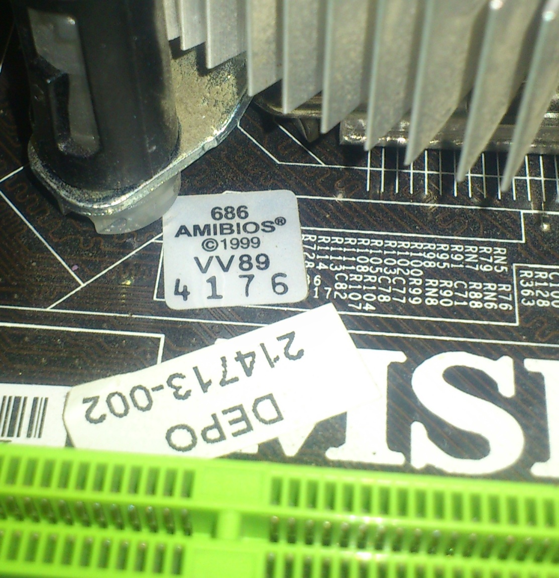

На шиме ддр есть питание? Про версию биоса часто наклейку клеят на плату, не обязательно возле биоса
ДОБАВЛЕНО 19/08/2016 22:33
Для ver. 1.0, BIOS P.2B4 такой биос был |

| Олегыч писал: | | На шиме ддр есть питание? Про версию биоса часто наклейку клеят на плату, не обязательно возле биоса |
На ШИМ и на конденсаторах есть напряжение, по моему 1,77 вольт подаётся на память, уже не помню я всё это проверил.
Есть такая наклейка, но нет такой версии...
У них версии BIOS начинаются с 7.0 и заканчиваются 7.4, ни каких больше наклеек нет. |
