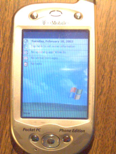

Трабла такая - не помню,как называется вот этот карандаш,каковым в экран тыкают,суть вот в чем = чтобы попасть в установки,и откалибровать карандаш этот,надо ткнуть в виндовый значок.Но тыкая туда,попадаю в первую сверху строчку.Тыкая чуть выше - попадаю во вторую строчку,и так далее.Соответственно,чтобы реально попасть в виндовый ярлык - надо ткнуть вверху,но при этом реальное место тыкания находится за пределами экрана условно.
С чем вот такая грабля могет быть связана ?

А размер рабочего стола меняется? Может свойства видеодаптера поюзать?

Дык...не позволяет он влезть в установки,сьехал у него мордовый управлятель.

Это у тебя скорее всего повредилась сенсорная панель
такая пленка поверх экрана она не вечная
есть специальные микросхемы они давно применяются
которые преобразуют координаты твоего нажатия в цифровой
код но там не просто точки передает а замаеряет сопротивление
при повреждении вполне может выдавать ошибку
гдето дома у меня есть диск
мне скоро должны принести палм с такой-же болячкой
разберусь напишу
можно заглянуть сюда
http://pocket-viewer.ru/developer/workshop/touch.shtml
может там что интересное ухмылка

Как то раз было что-то похожее, так там была маленькая кнопка Reset, если её нажать то он сам сразу предлагает калибровку, если её нет - можно всё питание срубить.

Тут аж 2 кнопки ресета,и после нажатия обеих в любой последовательности и на любое время калибровка не происходит.

Значит "Гранаты у него не той системы..." улыбка
Попробуй питанием поиграть, хотя конечно вряд ли поможет, раз после двух ресетов нехочет.

Но я в том и кнопками по меню лазил.
