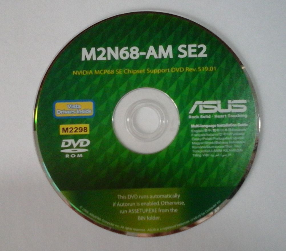

Lenchik, Сбросил BIOS и при помощи онлайн программы обновил все драйвера. Температура упала до нормы. Надо было по отдельности все делать а теперь не знаю BIOS был виноват или драйвера. Но ведь я ничего не трогал, само все слетело. Спасибо всем! Первый скриншот без нагрузки а второй нагрузил игрой и включил еще фильм онлайн.

Lenchik, Да я ставил диск с драйверами который прилагался к материнке. Может и он че натворил. Я в курсе что эти драйвера уже морально устарели. Когда онлайн прогу запустил она мне их все заменила. У меня Windows-7 стоит а это походу для другой ОС предназначены драйвера.

Asteroidwuk писал:
Я так понял у тебя для 32 бит. Windows диск на материнку,а 7 Windows,какую ты установил?
Asteroidwuk
Сообщения: 74
Сообщение #18 От 02/12/2016 10:04 цитата
blek1, Windows -7 64 у меня стоит.
