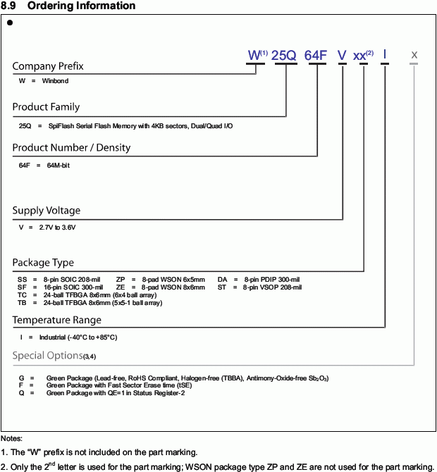

Суть такая, полетела микросхема биос 25q64bvaig (при прошивке ошибка ERROR! CODE Address:0x1948E3 Buf_Val:0x00 IC_Val:0x08)
Нашел такую же микросхему 25q64bvaig от донора, прошивка залилась нормально и после установки мат.плата ожила. Но донора нужно было вернуть.
Заказал на Али две микросхемы 25q64bvaig, а вот пришли 25q64fvaiq, продавец уверяет, что всё нормально их можно взаимозаменять.
При попытке залить рабочий биос на 25q64fvaiq выдает ошибку ERROR! CONFIG:0x000001 Buf_Val:0x00 IC_Val:0x02, если в конфиге MiniPro6.6Eng
поставить галочку на quad eneble, то прошивка заливается нормально. На мат.плате после запуска начинают крутиться вентиляторы и на этом всё, POST сигналов никаких нет.

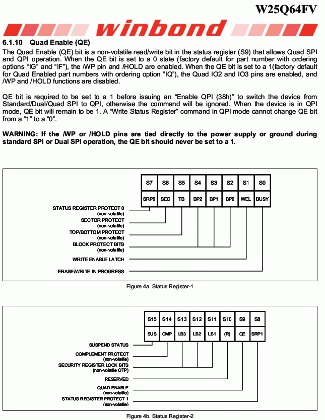

Если мать не использует QPI режим - то да, поэтому и прошивается флэш только в этом режиме, т.к. по умолчанию QE=1 при производстве у мс с маркировкой Q на конце.
Если прогер умеет писать в Status Register-2 - то можно его обнулить и всё заработает в режиме SPI.
  25q64.gif  34.9 КБ  Скачано: 577 раз(а)

В шите всё описано, поэтому дело только за софтом программатора.
Мой умеет только Status Register-1 читать/писать, т.к. данная мс добавлена недавно в список поддерживаемых и пока в тестовом режиме.
  25q64-2.gif  59.67 КБ  Скачано: 456 раз(а)
