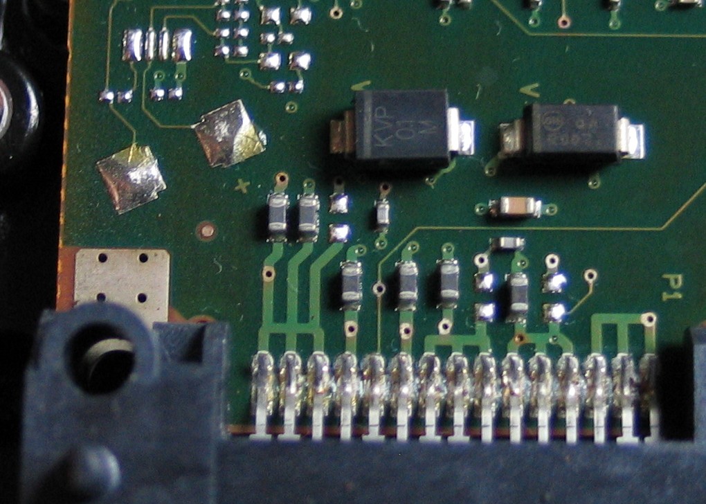

Извиняюсь может не сюда! Тогда может подскажете где есть форум по ремонту HDD.
Тут не программный ремонт. Короче попался жесткий диск Сигейт 1Тб .
Полное название с этикетки
Seagate Barracuda 7.200 оборотов , 12 серия ST31000528AS.
Работал в видеонаблюдении похоже. Может шпиндель заклинило, может что еще. В цепи +12 вольт у разьема сгоревший элемент- кучка угля. Скорее всего это предохранитель ( так думаю )- он прямо у разьема питания. Что то уж больно красиво сгорел. Маркировок элементов на плате вообще нет никаких. Кто может подсказать, что это? Инфа не волнует, просто восстановить. Попробую конечно прозвонить от него на землю ( что-то сразу не подумал. Дошло когда печатал ) Или направьте пож. на путь истинный- то бишь на сайт по ремонту подобного. Ну я дико извиняюсь! Ок! Фотки приложены. Я ссылки дам на них, а то играть с размером придется.

Подозреваю у вас плата 100535537 REV A? Это обычные SMD-дроссели скорее всего точно как те, что стоят правее. Если они сгорели так, что взорвались - сначала разумеется проверить, нет ли далее по линии 12В КЗ!
Задержался с ответом. Дорожки возле разьема на плате одинаковые! Но плата с другим номером- 100536501 Rev.A . И две деталюхи вверху - у меня KVP06, на вашем снимке КВП01. Справа деталюха у меня что-то неразборчива. Тоже как будто подгоревшая. А так дорожки один к одному. Ну еще не прозванивал, пока не до этого. Прозвоню, доложу! Всмысле от того конца деталюх в сторону остальной схемы, может там каюк! Тогда овчинка выделки не стоит. Или искать похожую( хотя давно читал- тут проблемы будут с чужими бэдами, то что от другого диска и проч. Спс!

Докладываю! Уголек этот отвалился от дорожки, держится на одном конце на дорожке, которая к разьему. Но вроде бы в угольке один дроссель, или что там. Неужели дроссель так может гореть? Короче прозвонил в сторону платы на землю - коротыш. Больше ничего горелого нет. У меня когда-то был диск Квантум 20ка кажется. Так там микруха явно прогорела. А тут ничего больше не видно. Дальше наверно в утиль диск. Прозвонил обмотки движка- вроде все одинаково. Прокрутить - надо вскрывать гермоящик. Ну все равно выкидывать. Открою- посмотрю, может заклинило движок.

ADZX1970 писал:
Ну я тоже первый раз вижу на HDD такой мелкий дроссель в уголёк (на другой аппаратуре видал). Нужно искать дальше по схеме, чем это вызвано, вряд ли "спонтанным внутренним самозамыканием". Ну или искать совместимую плату, перепаивать ПЗУ, менять целиком.
Вполне возможно что разводка платы на этом участке совпадает. Посмотрю в ближайшее время, есть ли у меня 100536501 Rev.A
