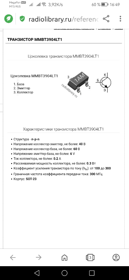

Никто не подскажет по поводу маркировки SMD - компонентов. Таблица перевода в обычное обозначение ( надо подобрать аналог ). Есть старая видяха Сапфир 7870 2 гб памяти. У разьема питания есть так повиду транзюк трехногий - отломана нога . Обозначение на нем 1AM и загогулина в виде перевернутой буквы С. Карта молчит - нет изо. Может в этом транзюке проблема ? Может и нет. Аналог надо бы подобрать! Давно качал вроде таблицу, да диск где- то в коробках. Давно это было. Подскажите пож ссыль хотя бы на таблицу или сайт. Даташиткаталог выбросил несколько страниц - не разобраться. Хотя может быть это диод ? Только зачем он тут - ток то и так постоянный. Мож. подскажите? Сайт или таблица и в будущем может пригодиться.

ADZX1970, мог бы и сам зайти в яндекс
  Screenshot_20230218_164920_com.opera.browser.beta_copy_449x972.jpg  96.57 КБ  Скачано: 178 раз(а)

Спасибо большое! Я то в Гугле забил, сразу в даташиткаталог - ну там много чего.Стакан нужен. Поищем найдем! Тут может и КТ315 на проводках для опыта сойдет с буквой Г. В металлоприемке купил задешево. Отдали без возврата. Может дело и не в нем. Может в чипе. Эта карта на АМД проце. На них вроде не майнят. Снял радиатор. Внутри все очень чисто, как будто совсем мало поработала. Тогда же взял и Элитегруп ЕКС на нвидиа 9800 гтх. Ну на этой наверно майнили. Вокруг микрух памяти синие пятна. Эта хоть монитор не сразу погасает. Первая то вообще не реагирует. Монитор сразу гаснет. А эта чего то ждет. Значит монитор ее чует. А сигнала нет. Ну разберемся. Может вылечим хотя бы одну. Старье. а мне лучше и не надо. Игр нет! Спс!
