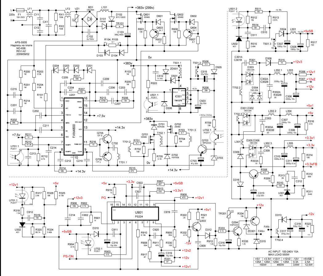

БП мой личный модель APS 650С
КЗ первичной обмотки трансформатора дежурки, взорванная TNY278, входной конденсатор в обрыве, неисправна FAN 4800, пробит Q703.
Вышеперечисленное заменено.
Трансформатор перематывал сам (заменен провод первичной обмотки, вторичная родным проводом), так же пробовал ставить транс от другого БП в котором дежурка на TNY277 (без APFC).
Блок работает нормально все напряжения в норме, кроме одного. На конденсаторе С703, эмиттер Q703 питающий FAN4800 , завышенное напряжение.
В зависимости от нагрузки 5vSB током от 0 до 1,2 А напряжение на втором канале дежурного БП меняется от 25в до 70в. (по схеме должно быть 16,5 - 19,5 в).
При неактивном PFS т.е. когда блок работает в дежурном режиме, при нагрузке 5в шины тем же током напряжение меняется от 45В до 54В.
Откуда такое напряжение понять не могу, витков на 2 обмотке трансформатора 17, на 3-ей - 5. Диоды на входе и выходе проверял (+ подменял другими).
Что делать не знаю, идей нет.. Прошу мозговой помощи.
Визуально облегченная для понимания схема дежурки

Проверьте D703 1N4745A, диод Зенера на 16 В.
AlexMC
Сообщение #46 От 05/08/2020 07:40 цитата
Вопрос был решен. Подсказали на другом форуме. Проблема была в фазировке обмотки.
