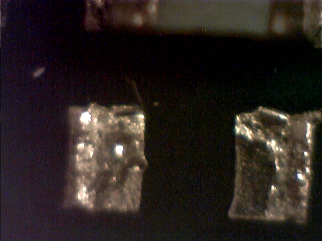

Здравствуйте! Похоже, нечаянно отвалил резистор, что на нижней плоскости ЦП, и ЦП, как ни странно, умер улыбка . Есть надежда его оживить, запаяв туда 0402 или 0603. Вот только какой номинал? Оставшиеся 2 резистора имеет номиналы 24 ома и 140 ом. А верхний ? (См. картинку) Может, кто знает, или имеет возможность померить?
Спасибо.

gnom69 писал:
Странно.Кто сказал - что был он там ?
Судя по всему, все-таки был. недовольство, огорчение Причину неработоспособности CPU диагностировали в сервисе продавца. Склонен им верить, т.к. вот картинка, найденная на просторах Инета. Ставить что-то от балды пока не рискую. Это будет последний этап, т.к. в результате можно что-нибудь сжечь внутри. Ведь, скорей всего, через этот резистор подаётся питание на внутр. узлы. Надеюсь, у кого-нибудь из профессионалов есть возможность замерить номинал резистора.

gnom69, спасибо за участие!
Завтра съезжу к продавцу, попрошу показать другой экземпляр. Вдруг там действительно ничего нет. Хотя фото вроде бы показывает, что там что-то было. Кстати, это все-таки конденсатор. Нашел на сайте Intel документацию, где явно указано, что в этом месте находятся Capacitors. Жаль, что номиналов нет. недовольство, огорчение На худой конец придется попробовать отпаять один из 2-х оставшихся голубеньких и замерить его емкость.

Сервис продавца в воскресенье не работает, так что продолжение завтра. Новая непонятка - если прозванивать установленные снизу ЦП кондёры, то большинство из них показывают R= единицы/десятки Ом. Зачем в параллель такому низкому R вешать кондёр? Такая же картина и на другом живом ЦП.

Был в сервисе продавца. На месте отсутствующего у меня элемента действительно что-то стоит такого же голубенького цвета, как и 2 соседних.Остальные несколько десятков элементов имеют коричневатый "кондёрный" цвет. Послали меня с моей проблемой куда подальше, т.е. в представительство Intel, куда я, естественно, не поеду. Дома с некоторым трудом выпаял соседний голубенький элемент. Так что gnom69 прав, говоря "там супер пайка, отковырнуться, отпаятся просто так не выйдет ни как". Так вот, замерил я выпаянный элементик, оказалось, что это резистор с R~140 Ом. Мерял 2-я приборами: Е7-22 и самодельным ComponentTester'ом, оба показали одно и то же. А теперь самое грустное. Запаивал вместо отсутствующего элемента и 120 Ом, и 150 Ом - толка никакого - ЦП признаков жизни не подает. Пока идей никаких нет, проблему откладываю на будущее.
