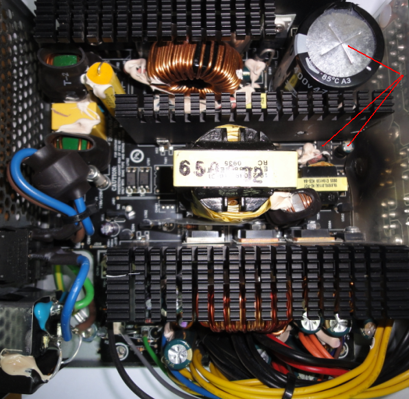

CHIEFTEC APS-650C Active FPS - cгорел от повышенного сетевого напряжения. На выходе ноль. Визуально, вздута емкость 470мкф x 400V, взорвана TNY278PN, прожжена возле нее емкость 10мкф х 50V.
Заменил емкости и TNY278PN. Ввиду отсутствия TNY278PN, заменил на TNY279PN. Основные диоды, MOSFETы 20N60C3, оптопара 817B - целы. Обмотки трансформатора звонятся.
После включения, PS-ON и 5VSB гуляют в пределах 0,8 – 3,1V с периодом 2с.
Интересуют возможные причины и перспектива ремонта.
IC PFC CONTROLLER CCM/DCM - FAN4800IN
Фото БП и DataSheet на TNY278PN и FAN4800IN
Ссылка на описание приведенной в DataSheet на TNY278PN блока питания.
http://www.powerint.ru/sitefiles/ARTICLES/58/58.htm
или коректор мощн.неработает нормально либо дежурка сама.А перспектива ремонта ,то если делать нечего или просто ,чтоб поучится от нечего делать, то поднять можно,а так будет куча потраченого времени и неизвесно еще выжил ли сам ШИМ а этот БП еще и с двустороней пайкой если я неошибаюсь.
Яб лично купил бы нормальный FSP и неморочил бы себе голову т.к. обычно после таких бабахов последствия серъезные бывают.

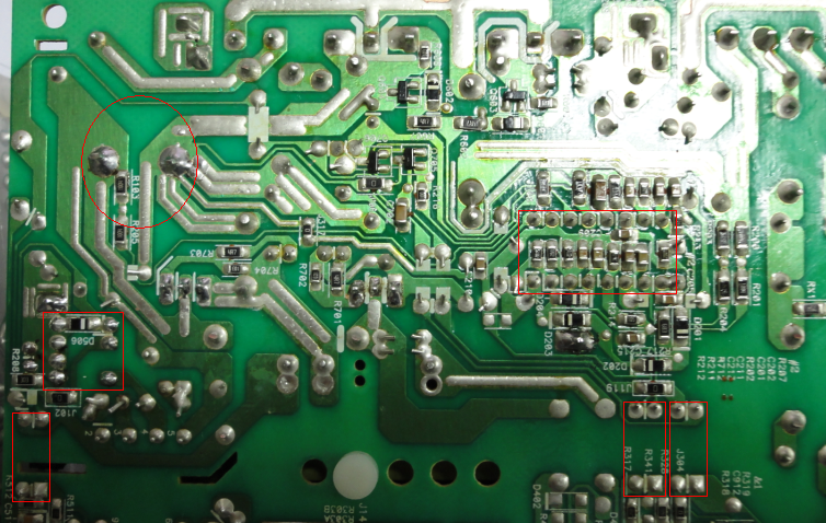

Плата с двухсторонним монтажем c SMD элементами. На фото выделены: емкость 470мкф x 400V, TNY278PN, FAN4800IN, оптопары 817B.
Напряжения на TNY278PN
1(EN/UV) - 2,4V
2(BP/M) - 5,9V
4(D) - гуляет 280-510V
Замерял мультимером относительно 5-8(S)

Блок простой, просто надо сначала дежурку поднять, а уж потом смотреть. Думаю дальше дежурки и подутой сетевой банки дело не пошло.
Ставь родные детали - не стоит экспериментировать. А если уж 100% уверен в аналоге, то смотри где пропустил. Проблема у тебя 10000% в горячей части!

Иваныч55 и Morelock, вы оказались правы. Моя ошибка. Не звонится обмотка трансформатора цепи 2(BP/M) - 8(S) TNY278PN, что подтвердилось после выпайки трансформатора. Посмотрю, что можно сделать с трансформатором. Ферриты склеены эпоксидкой. Возможна ли аккуратная разборка нагревом?
