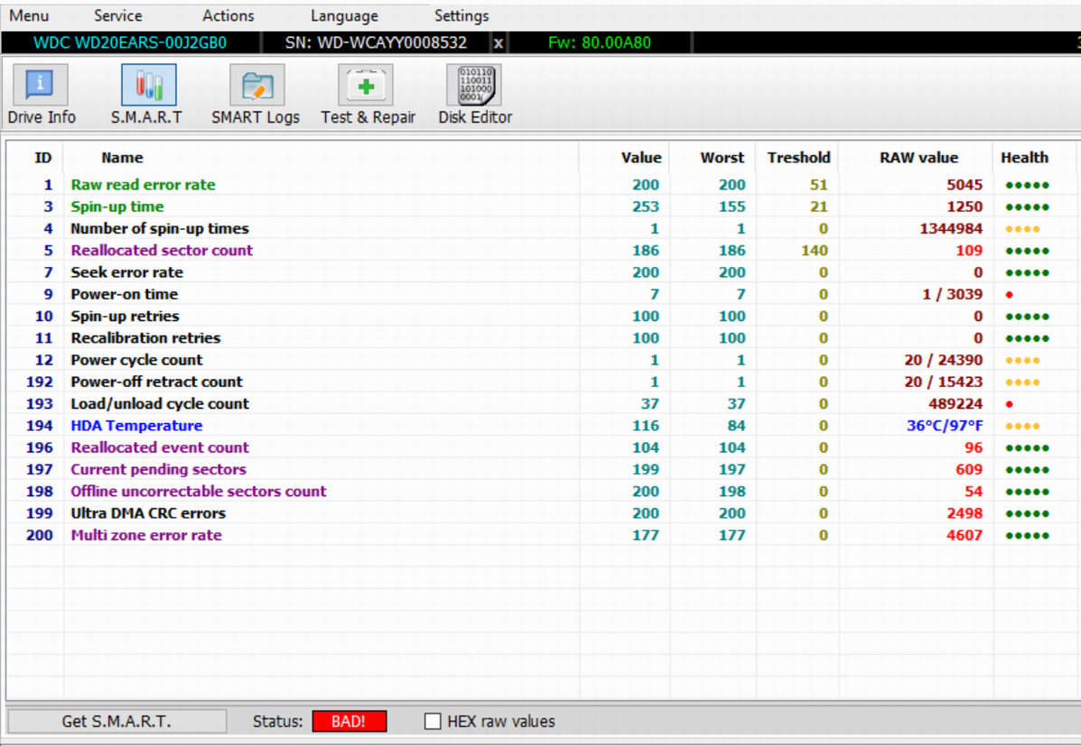

Сообщение #4 От 06/07/2026 23:46 цитата
Питания какие нашел , это 2.5 вольт , +5 вольт и -5 вольт , все в норме, по осцилу тоже. Вот незнаю 2.5 это правильное или нет, но то что ровно 2.5 думаю что такое и должно быть, от него контроллер и флешь питается с памятью.
Смарт естественно ужасный.
Диск не падал, но очень старый, лет 10 точно есть.
А так просто хочу с него инфу вытянуть, он то потихоньку ее отдает, но постаянные перезагрузки боюсь из за них его не хватит на всю инфу.
Комп новый буквально месяц назад брал, все нулевое.Винда чистая только драйвера и все.
 Размер файла:  294.43 КБ
 Просмотрено:  10 раз(а)

Сообщение #5 От 06/07/2026 23:57 цитата
Питания все скорее всего нормальные надо их смотреть в момент перезапуска просадки\пропадания.
Найти даташит на флешку там питания должны быть описаны-это если сомневаетесь
