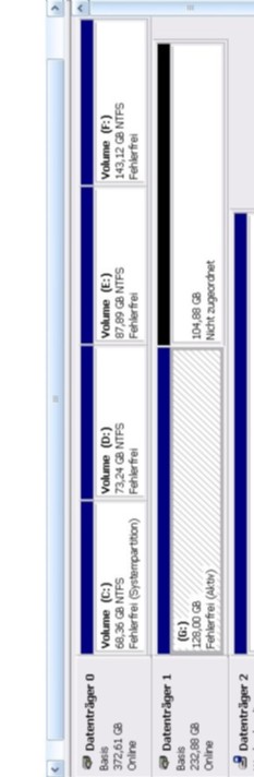

приве всем спецам картина следующая
есть рабочий диск, он имел 4 партишина все они были
в хр формате тоесть нтфс , размеры точно не помню,
после посешения страницы одноклассники ру
перестал сначала видеть сеть а при перестартовки
перестал пахать совсем, при попытке переустановить систему пишет что диск не форматирован ,
поключил этот диск к рабочему компу и вижу вот такое
на диске имеется всего одни партишен и то фат 16
и больше ничего , как вернуть мои партишины ??

columbus40, а как насчёт MHDD или Victoria?

Я, если честно, ничего не понял из поста. HDD у вас определяется? определяется судя по картинке. Ну а вернуть таблицу разделов это в ввв.интернет.ру - там найдете все, как вам удобнее будет - хотите вручную, хотите доверьтесь утилитам.

acronis disk director suite

Paragon Partition Manager 9.0PRO
там фитча есть: undelete partition несколько раз выручала в подобных вещах

http://www.cgsecurity.org/wiki/TestDisk_Download

MHDD - отчет SMART в студию. Дальше - будем думать. Пока инфы 0, скриншоты неоинформативны ни разу, особенно виндовые.

По теме: ИМХО на лицо проблема ограничения ЛБА28. Какая у вас материнка? Какой ХР был установлен?
Для спасения данных их надо снимать на другой диск GetDataBack, R-studio, на нормальной машине с БИОСом, понимающим большие винты и с ХР СП2 и выше.
А первый винт на 400Гиг видит? подмигивание
И что ФАТ16 не может быть больше 2Гиг, а там аж за сотню.
Скорее таблица разделов слетела, тестдиск возможно восстановит, в последнее время он мне много раз помогал.

1. я так понял, скриншоты сделаны на ДРУГОЙ машине, с рабочей виндой, которая стоИт на первом винте 400Гб. Или я не прав?
2. после перезаписи виндой таблицы разделов поверх всяким мусором, там может быть и ФАТ12, имхо улыбка
3. ТестДиск - хорошая прога, но надо уметь ручками править МБР, вы умеете, а columbus40 - не знаю замешательство , поэтому и предложил для скорости слить инфу одним из двух лучших, на мой взгляд, эвристиков.

Присмотрелся ещё раз к картинкам - ФАТ12 тока на первой, на второй ничего не стоит, так что скорее всего там вообще нет никакой ФС.
А тестдиск возможно и на автомате сможет найти разделы.

Неее, человек задал вопрос, в котором прозвучало слово "ремонт". Вот со SMART-отчета и начнем. Еси там все ОК - пусть разбирается с логической организацией диска.
