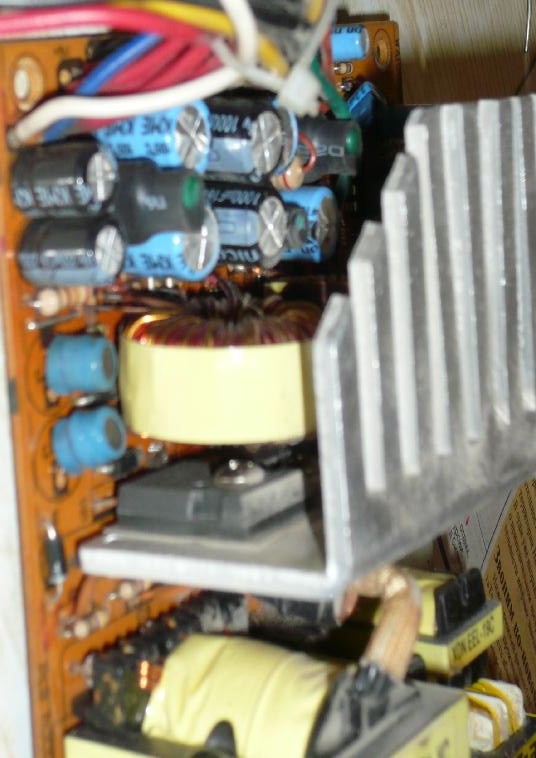

такая беда приключилась полез поправить провода сзади системного блока видимо что то где то коротнул и комп потух и больше не включился.замена блока питания помогла оживить сам системник. а бп соответственно мертв. проверил все напряжения в норме но на куллер напряжение не поступает хотя сам куллер жив (прозванивается) икомпьютер от этого бп не включаетс. ПОМОГИТЕ КТО ЧЕМ МОЖЕТ ОЧЕНЬ НАДО ((

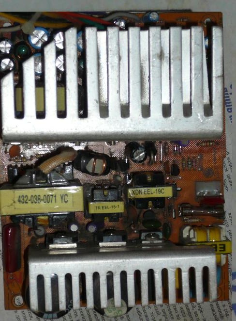

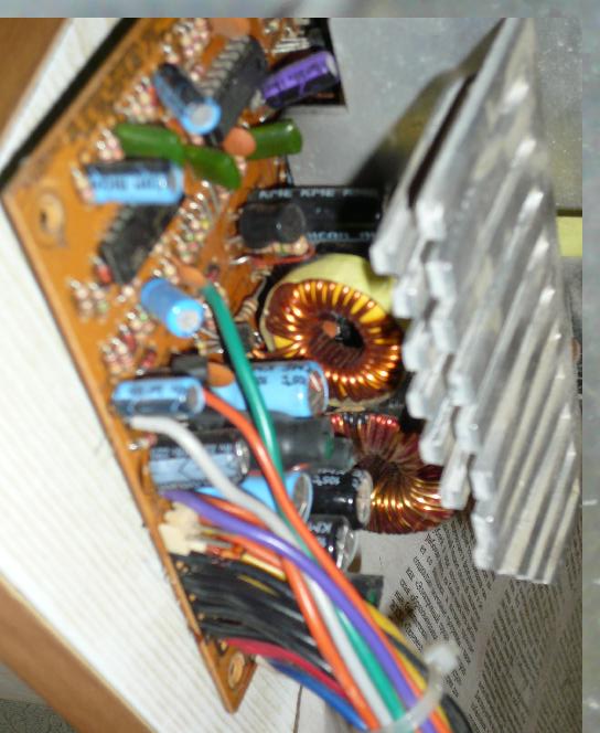

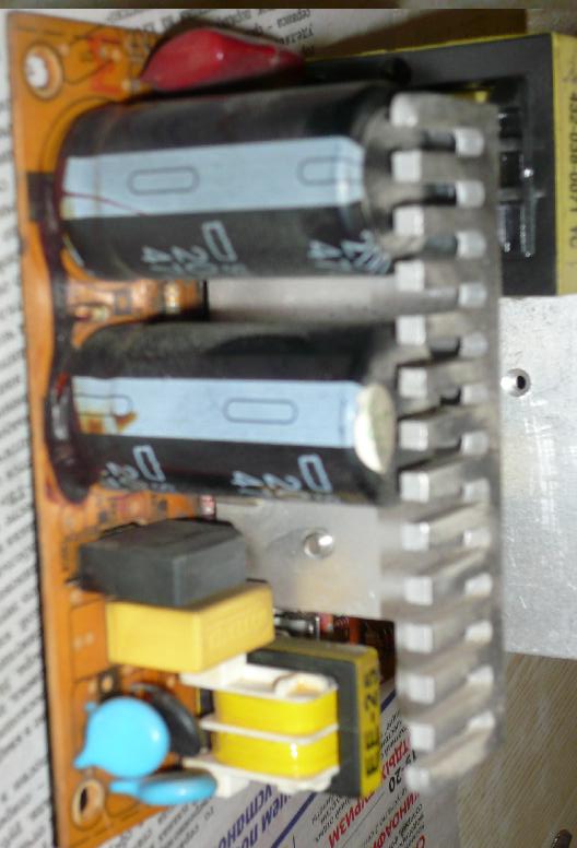

в общем посмотрел я его вчера повнимательнее дело следующее без нагрузки все напряжения в норме а как только подцепил сидюк сразу вырубается нашел там вздутые кондеры 3 по 1000мФ 10В и по моему входные тоже потекли те что 470 мA на 200В ( почему напряжение только 200в???) поменяю посмотрю что будет дальше куллер кстати почистил смазал и он заработал прям от этого блочка все хорошо напруга на него приходит. фотки сделал только скажите как их сюда выложить смущен

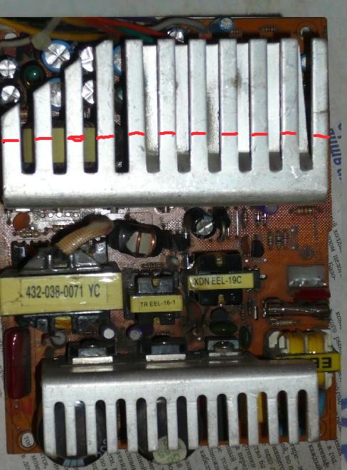

именно по этому БП: это "разогнаный" 360W. это стандартный M-ATX-360W с загрублённой защитой по перегрузке. с такими радиаторами последний выпуск 02.2007
shurrider,
обреж радиатор диодов как на этой фотке по красным линиям и только верхние ламели, а то кондёры опять попухнут и ДГС погорит. он у тебя и так перегретый весь...

всем спасибо кто помог. я победил его поменял кондеры и о чудо он вновь работает. при том с большей нагрузкой чем раньше и даже не греется. а про радиатор объясните по подробнее, где связь с кондерами?
RomanRB
Сообщения: 32443
RomanRB
Сообщение #13 От 10/09/2009 09:08 цитата
Литы у тебя стоят под радиатором, он греется, нагреваются литы-тем самым быстрее высыхают и выходят из строя.

Сообщение #17 От 10/09/2009 20:37 цитата
shurrider писал:
не знаю у меня щас от него атлоша 2х ядерный 6000+ работает и ничего даже не греется воздух холодный идет
это только кажется. там основной поток мимо проходит, а возле радиатора стоячая волна...
