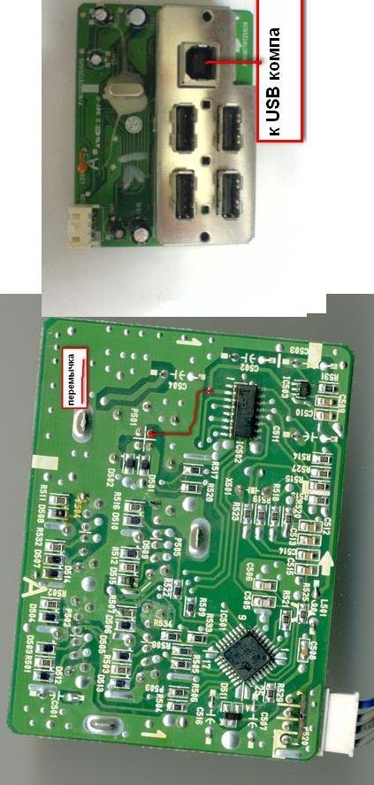

разЯРЕННЫЙ
Сообщения: 696
еще бы обратную сторону для верности
ДОБАВЛЕНО 09 Июль 2010, 21:17
судя по этой картинке и если считать так как ты снял с лева на право типа 1.2.3.4. то, получаеться что 1и4 и 2и3 это только две цепи. 1и4 это+ скока то а 2и3 минус скока то.Думаю если начать с 5 вольт ты ничего не испортиш. Следющие шаг 9 вольт ну а потом уж 12 и никак не больше. Думаю все же на 5 вольт. На дорожках видно перегрузку но скорее это было замыкание на самом разьеме. Да вот еще непонятно а где два провода DATA + и - соответственно?
ДОБАВЛЕНО 09 Июль 2010, 21:20
маркировка IC502 + поиск даташита подскажет тебе точное напряжение питания платы
ДОБАВЛЕНО 09 Июль 2010, 21:35
тфу протупил какая к черту DATA. Давай туда питпние 5 вольт и смотри.Запашет ура.Должно запахать |
Graup
JohnK
| Graup, Смотри на какую напругу расчитан конденсатор C516 и если верить фото, то 2-а средних это "-" (корпус, земяля, масса - как удобнее). Если конденсатор до 10V то скорее всего питание USB-HUB составит 5V. |
разЯРЕННЫЙ
Сообщения: 696
| Graup, ну как там? на передовой?запахал? |
Graup
| Не. Видимо сама платка, всё-таки, горелая. Если на 3-4 или 2-4 питание давать, то в одном гнезде мышь начинает светиться, но не опознаётся, а в остальных гнёздах глухо вообще. |
разЯРЕННЫЙ
Сообщения: 696
| Судя по оплавленным дорожкам было какоето ахрененное замыкание. |
Graup
| Видать. Надо из другого монитора выковырять такую же и с ней попробовать. |

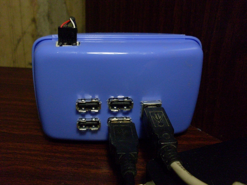

kasebor
Есть у меня такой хаб, выдрал из умирающего монитора.
Питание приходит на верхний левый разъем - на крайние +5 вольт, на внутренние (корпус) - минус 5 вольт.
кинул перемычку от +5 входа ЮСБи (незанятый контакт), на 1-й контакт шлейфа питания.
Проверил хаб работает, но теперь он пассивный, максимальный ток всех нагрузок 0,5 ампера.
Если питать от компа +5 красный провод - на 1-й контакт, минус (корпус, масса) черного цвета на второй контакт.
И будет Вам счастье! |
JohnK
| kasebor, Возьми отдельным проводом +5V силовых от компового БП. |
