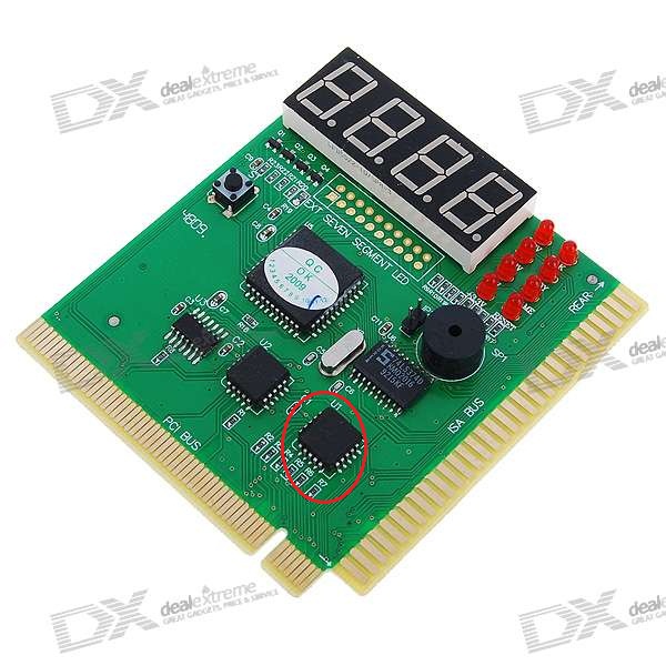

LESHIY
Леший форума
Сообщения: 3605
LESHIY
Сообщение #8 От 07/03/2011 18:23 цитата
не в целях антирекламы
но за пол года сгорели 2 карты
в смысле диагностики очень удобная вещ, но качество прихрамывает
и вылетает постоянно плиска обведенная кружочком
интересно прошивки нет ни у кого, ато наши ускоглазые братья ни в какую не желают делиться сей прошивой

LESHIY, я одну тоже сжигал. Воткнул её в какой то лежачий HP вместо "елочки". Как оказалось там только разьем PCI, а на самом деле совсем другая разводка и впаян этот разъем другим боком. Но у карты нет планки крепления и она втыкается любой стороной.
