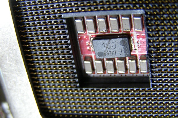

Помогите опознать деталь
Meg@VaD
Сообщения: 10
Сообщение #1 От 24/01/2011 21:06 цитата
Заранее спасибо, мама MSI P965 neo-f
придётся дать ссылку на картинку, форум ни в каких разрешениях не хочет принимать вариантов..
 Размер файла:  149.92 КБ

Meg@VaD, ВОТ ВИДИТЕ ВСЕ ПОДХОДИТ
дак про какую деталь вы говорили?
южный
Коммунист
Сообщения: 4985
южный
Сообщение #3 От 24/01/2011 22:20 цитата
видно просамую большую подмигивание электролитическую. точнее твёрдотельную.

ну пусть автор сам и ответит, ато может ногу в сокете нужно опознать
Meg@VaD
Сообщения: 10
Сообщение #5 От 24/01/2011 22:27 цитата
Нет, нет, про самую большую, конечно же улыбка

Meg@VaD, южный, же ответил что это кондецатор
ДОБАВЛЕНО 24/01/2011 23:29
если он пробит можешь его просто выпаять но такового я за ними не замечал
ДОБАВЛЕНО 24/01/2011 23:30
на многих платах они с завода не ставяться

Насчёт выпаивания непонятно, человек сказал что в нём происходит треск при попытке запуска мамы улыбка и дымок идёт))

дык вам бы самому запустить и посмотреть что трещит и откуда дым идет
а так вот сокет вашей материнки и без кондера
ДОБАВЛЕНО 25/01/2011 00:14
так же можно его с любого донора взять
,если он там есть подмигивание

При пробое этот кондер может трещать, что тут удивительного. Может и до красна раскалиться. Может взорваться. Питальник проца обеспечивает ток до 100 ампер.
Выпаивай и не задумывайся. С завода эти кондеры не ставят на 95% материнок. Главное, чтобы проц остался в живых. Из-за замыкания по питанию проца могли быть сильные скачки напряжения.

если уж до этого дошло тогда и не забудьте мосфеты проца прозвонить
