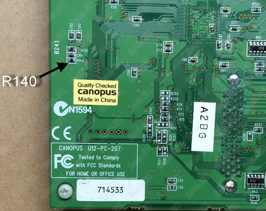

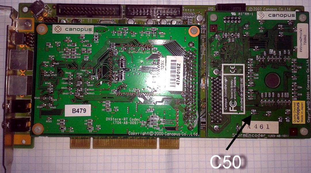

Прошу помощи с номиналами резистора R140(card-U12-PC-207) и ёмкости С50(card-StormEncoder) платы Canopus DVStorm2 Pro (на моей плате их кто-то "сковырнул").

Доброго времени суток.
Сегодня сделал замеры
R140 - 120 Om
C50 - 100 nF
Замеры делал E7-22 и UpTeK-LP232

Сообщение #9 От 15/01/2019 01:44 цитата
Привезли мне плату. Через приятеля не получилось, отвёз в Радио Бюро. Они выпаяли C95 и С97, измерили и по телефону сообщили - значение обоих конденсаторов - 1000 pF. Завтра обещали мне плату вернуть.
Хочу у Вас уточнить про R140 и C50 - значение 120 ом и 100 nF это при отсоединённых элементах? На всякий случай улыбка.

Сообщение #10 От 15/01/2019 13:01 цитата
Да, конечно. были отпаяны и замерены.
С97 я тоже замерял, 1000p
