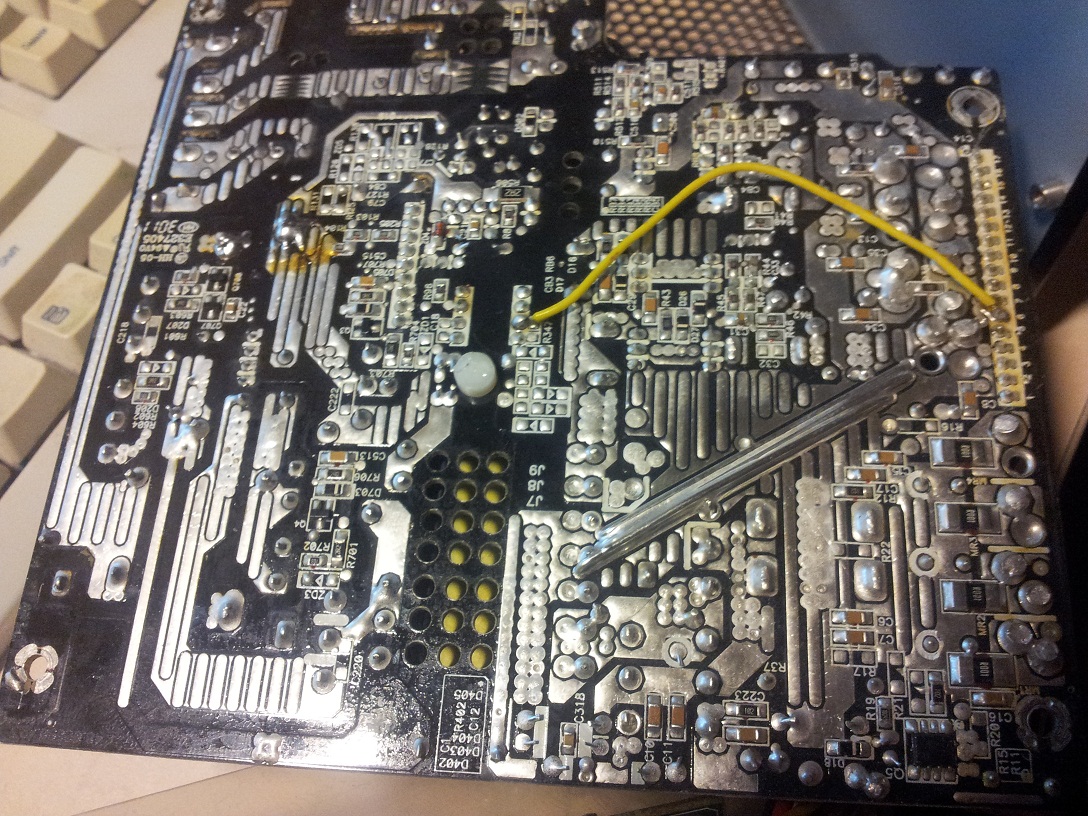

calgon
Доброго времени суток.
По случаю прикупил незадорого БП Chieftec APS-850C после ремонта. Рабочий.
Ради интереса, чего там меняли, раскрутил корпус, вытащил плату. Судя по следам меняли высоковольтный конденсатор и для чего то кинули желтую соплю.
Вопрос к знатокам, зачем эта сопля? Пробросили выгоревшую дорожку или обошли не работающие компоненты? Спасибо.

softm
| А что с оптопары на платку идет? ИМХО колхоз туда обычно вот так идет. |
calgon
| Т.е. Вы хотите сказать что сопля брошена в обход не рабочей оптопары? Я правильно понял? |
