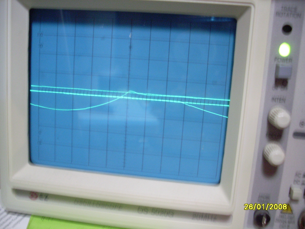

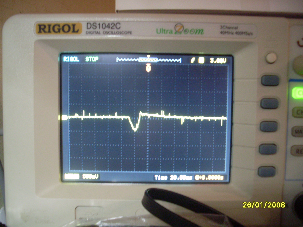

В пк успеваю меняю источники питания.Вот решил ломаные по восстанавливать,на примере данный ИБП-SM-300W. Данный источник вообще не включался,вскрыл
сразу заменил литы сетевые,прошёлся ESR-ом по остальным ,они в нормальном состоянии.Сменил мостовые ключи в первичке 2SC4106.ИБП ожил, выдает +12,03в+5,04в
+3,3в -12в -5в.Но при работе Х.Х и при нагрузке, с постоянной составляющей имеются провалы(переменная составляющая),с характерным звуком (цик)0,50мс.Проше фото выложу.Шим подкинул новый 494,обвязку проверял керамику,резисторы.В первичке согласно схеме.
Ребят на что ещё обратить внимание.
На шине+12в
V/d~500мв
 Размер файла:  476.11 КБ
 Просмотрено:  620 раз(а)
На шине+5в
V/d~500мв
 Размер файла:  467.98 КБ
 Просмотрено:  607 раз(а)

Morelock, Я понял,что надо откинуть .Там фото я выложил когда буферов нет,и имп сигнал чистый,а второе фото это уже с буферами,полностью в рабочем состоянии ИБП.

Тут форма сигнала с буферами и согласующим тр-ром.Обвязку проверил у буферных транзисторов.
http://rghost.ru/43293645

D9 - это же дежурка, выб хоть питание ШИМА по 12ой ноге проверили, явно проседает, из-за этого и остальное проваливается, а не лезли в раскачку и ключевые, может R46 подгорел, что обязательно происходит при завышенной дежурке.
P.S. фоты выкладываете, и не подписываете, что это, где меряете и режим измерения.
Хоть в паинте можно текст на картинку добавить.

Mikkey, R46 в нормальном состоянии 22ом, на 12 ноге 21,4в,не проседает,помеха~амп40-50мв это когда ИБП без запуска.Года его запускаешь, на 12 ноге 24в да малость есть провалы,но там через диод D19 подпирается.Фильтрация 47*50 C23 сменю.
Последняя ссылка на фото,там сигнал снемал,когда согласующий трансформатор не нагружен второчки в воздухе.

Сообщение #17 От 25/01/2013 17:50 цитата
Mikkey, Последнее фото,это измерения на базах буферного каскада+ обвязка и согласующий трансформатор,но от него всё отключена нагрузка(то есть силовые ключи и обвязка ихняя). На D9 щуп ставил тока звук пропадал характерный,..
Дежурка нормально не проваливается +5vsb и питания на 12 ногу шима.Что заметил когда включил ИБП к 12пину шима подпитка через диод с шины+12в, вся помеха идёт как на 2 фото с верху.
Но мня сного зацепило последнее измерения(осциллограмма) на фото выше на верхушках провалы,пока знаю что уже запутался.Как бы проверить трансформатор соглас?
