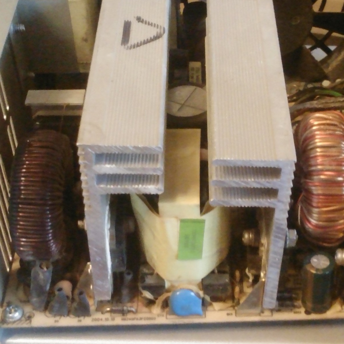

БП HIPRO HP-W430PA3 - сильный перегрев дросселя ККМ
Alperez
Сообщение #1 От 30/03/2013 17:07 цитата
Неисправность появилась резко - БП начал вонять. Но при этом работает стабильно.
При визуальномм осмотре замечено только обугливание дросселя активного ККМ. Все остальное на вид целое. Вздувшихся электролитов нет.
Микросхема контроллера СМ6...... (замазано)
Подскажите, пожалуйста наиболее вероятную причину, с чего начинать поиск.
 Размер файла:  275.28 КБ
 Просмотрено:  341 раз(а)
олса
Сообщения: 1903
Сообщение #2 От 30/03/2013 19:40 цитата
С проверки конденсаторов не на беременность,а на номинал и ESR.Чем замазан микросхем?
