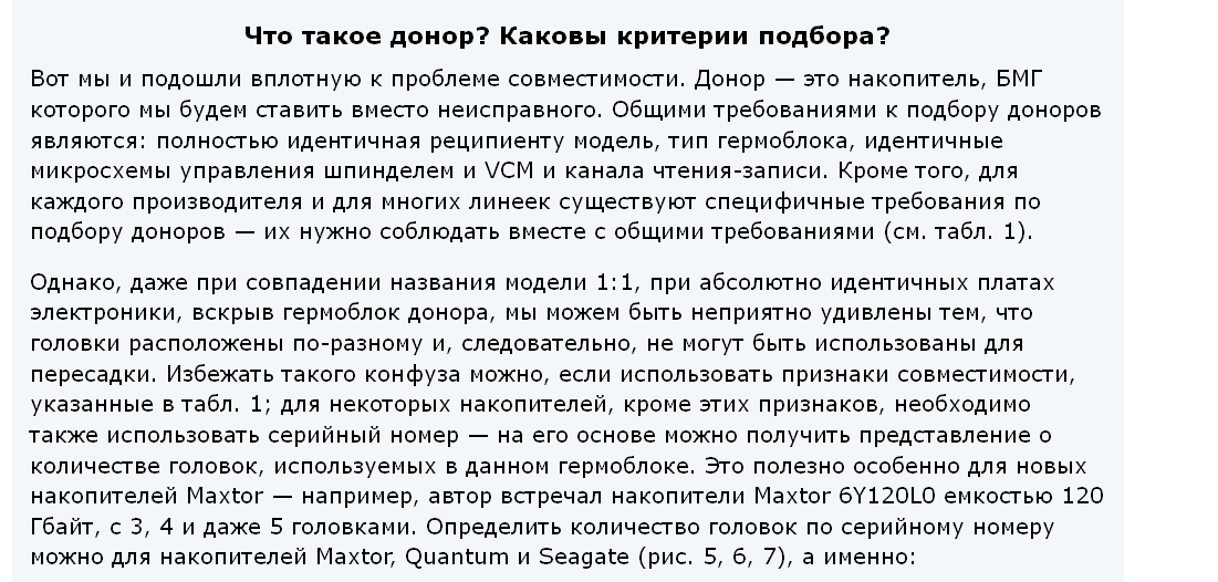

  шпиндель.png  2.56 КБ  Скачано: 729 раз(а)
  этого не может быть.png  43.36 КБ  Скачано: 687 раз(а)

gnom69, Неее , ты слишком глубоко копаешь . Доноры на головы и их подбор - это уже из страшилок на ночь . улыбка
Платы менять можно . На одних производителях сложнее , на других легче . Дополнительные телодвижения с платами требуются практически всегда . Легче всего меняются на Seagate и WD . Как - это уже отдельная тема .

Сообщение #38 От 02/06/2013 15:13 цитата
Michael666, Дак я не копал вообще, я про контроллер жесткого диска.Вроде как на блинах хранится служебная информация и при замене проца , при запуске , сравнить эту информацию будет уже не с чем...

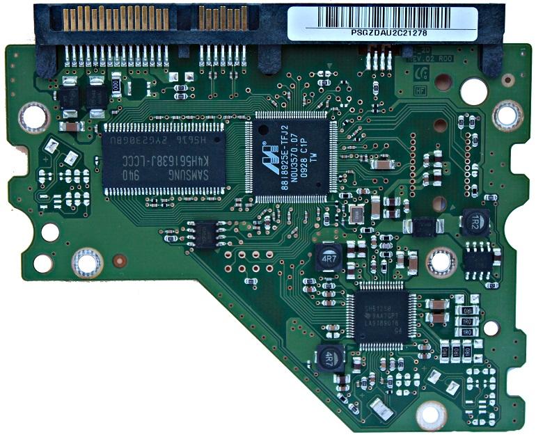

Поясняю: служебная информация хранится как на блинах, в служебной зоне на отрицательных треках (это оверлеи микропрограммы, адаптивы, паспорт, модули таблиц дефектов, СМАРТа, селфскана, и еще куча всего), так и в ПЗУ (карта голов, загрузчик, таблица модулей, ...). Винт стартует из ПЗУ, грузит микропрограмму из СЗ в ОЗУ, рекалибруется, и он готов к работе. Все.
ПЗУ может находиться как в отдельной ИМС на плате контроллера, так и в маске проца (у более новых моделей, особенно это характерно для 2,5" винтов). В данном случае, для Samsung HD502HJ, ПЗУ внешнее, это восьминожка под ИМС ОЗУ, вот ее-то и надо перепаивать при замене платы контроллера, см. фото:
  HD502HJ.JPG  102.39 КБ  Скачано: 939 раз(а)
