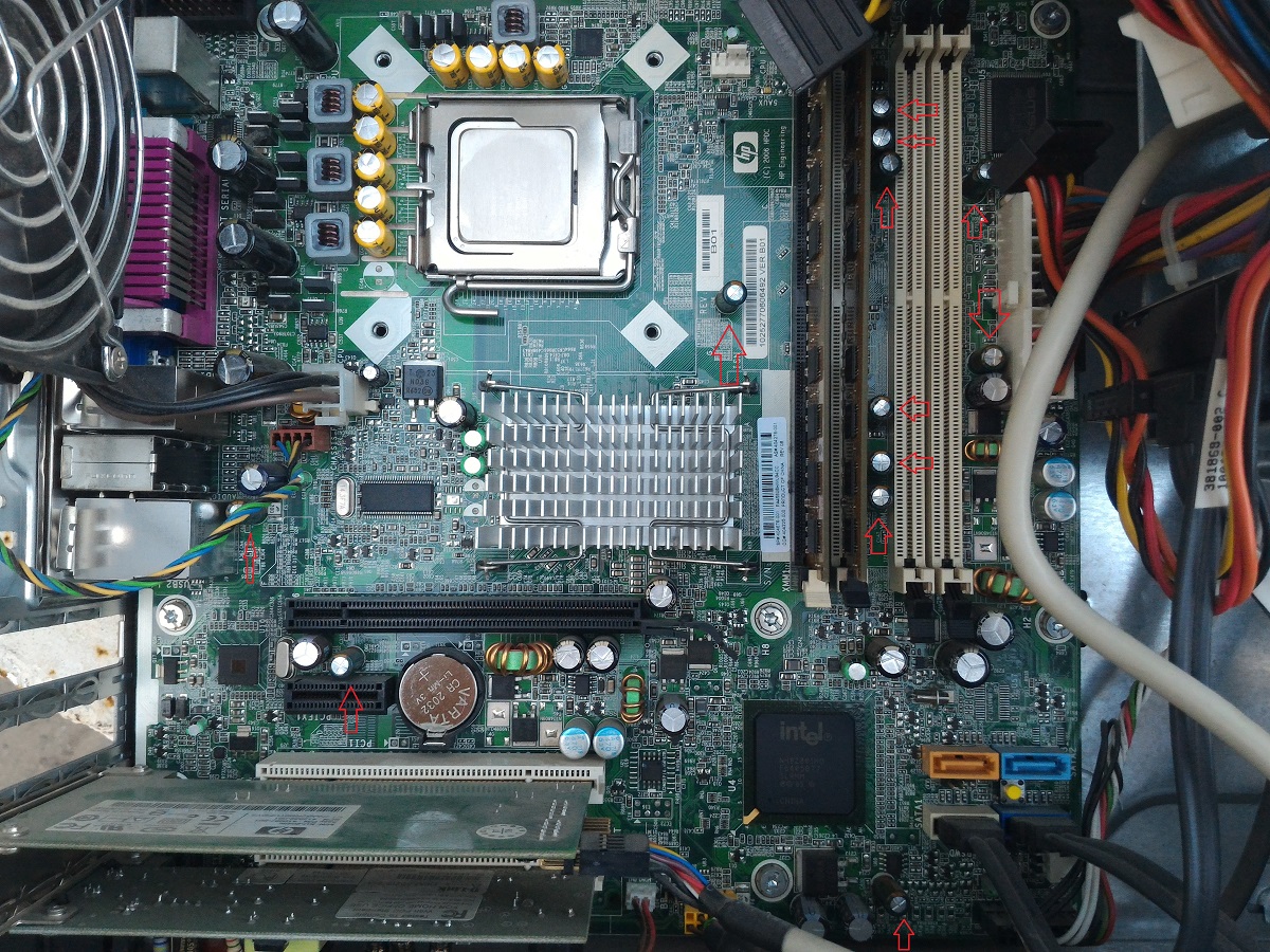

Здравствуйте!
Компьютер работает, правда временами подтормаживает. На материнской плате обнаружил 12 конденсаторов одного и того же типа, часть из них явно вздута, другая часть только еле заметно. Конденсаторы зелёно-золотые CapXon 470мкФ, 6,3В.
У нас в городе таких конденсаторов в продаже нет.
1) Можно ли их заменить на черно-серые 470мкФ, 16В?
2) Каким образом влияет на работоспособность компьютера такая неисправность в виде этих самых вздутых конденсаторов?

Sveterkom, Конденсаторы надо менять, но дерьмо туда ставить не стоит, работать не будет. Нужны конденсаторы LowESR. Косвенный признак, у таких конденсаторов допустимая температура 103° а не 80.
По возможности найти конденсаторы хорошего производителя и поменять. Проще всего менять 60 ваттным (советским) паяльником. Намазать ножки флюсом и хорошо заточенным и залуженным паяльником нагреть их обе одновременно.

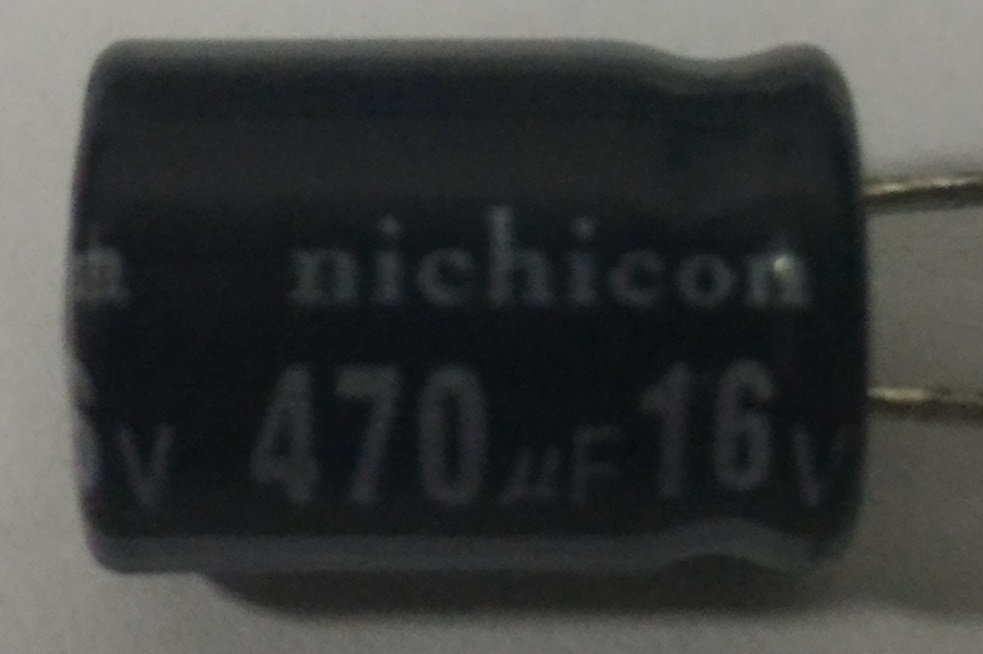

А такие конденсаторы nichocon подойдут? Написано 105 градусов.
И что на счет того, чтобы вместо 6,3 вольта поставить 16 вольт?

На подделку похоже. Надписи смазаны.
Вы опечатку сделали, или такая лажа на конденсаторе написана? nichocon?
Есть фирма выпускающая неплохие конденсаторы, но она Nichicon.

Sveterkom, точно "nichocon"? На настоящих nichicon. Рекомендую купить SAMWHA; на бОльшее напряжение ставить можно, если влезут, и я бы ставил 680мкФ. Менять ВСЕ такие!

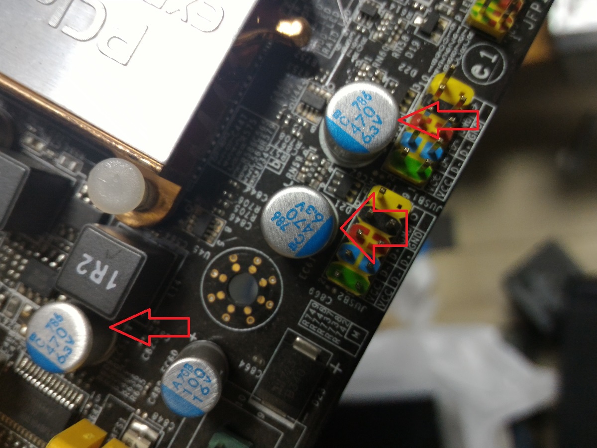

В моем предыдущем посте под фоткой есть ссылка на вторую фотку кондера с надписью, почему то фотка не вставилась, а только ссылка.
Там название написано с маленькой буквы, и да там я опечатался, написано "nichicon".
Кстати, посмотрел, у меня есть несколько неисправных матплат, и на них как раз есть кондеры с нужными номиналами, только сами кондеры по виду разные, одни как обычные, а есть такие как серебристые бочонки, т.е. бока и верхушка одно целое.
Можно ли такие бочонки поставить?
Сейчас глянул, на матплате, которую хочу отремонтировать, тоже есть четыре таких бочонка с точно такими же номиналами 470мкФ, 6,3В. Что наталкивает на мысль, о том что такие бочонки нельзя поставить вместо тех вздутых кондеров, несмотря на то что у них номиналы совпадают. Потому что тогда зачем производителю было ставить разные виды кондеров пусть и с одинаковыми номиналами.

Такие бочонки, если метка цветная, то очень хорошие конденсаторы, это полимерные конденсаторы.

Дело в том что на матплате со вздутыми обычными кондерами 470мкФ 6,3В, которые я хочу заменить, так же присутствуют такие бочонки с такими же номиналами. Производитель матплаты в целях экономии не стал ставить все кондеры 470мкФ 6,3В полимерными? Просто зачем производителю было ставить разные виды кондеров, если номиналы у них одинаковые

Полимеры дороже. Их поставили в наиболее ответственные места. Бывают платы и полностью на полимерах.

Белые бочки с черной с черной меткой это обычные электролиты. Для пробы можно раскусить бокорезами. У алюминиевых жёлтая мокрая бумага и фольга, а у полимеров что то угольно черное.
