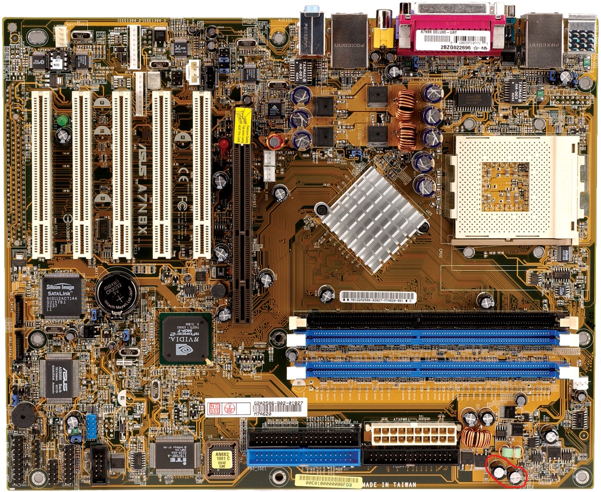

Здравствуйте уважаемые, прошу помощи в ремонте данной мат. платы.
Плата издает повторяющийся длинный сигнал, если установлен только процессор. При установке заведомо исправного модуля памяти (в любой слот) наблюдаю следующие симптомы: вентиляторы крутятся, звуков не издает, запуска не происходит. Блок питания установил заведомо исправный. Пробовал менять процессор и положение перемычки FSB (два положения - 200 и 266/333/400) - результат тот же.
Power-on - 3,42
Reset - 3,33
Bat - 3
CMOS reset - 1,51
PCI A14 - 3,55
Vcore - 1,8
VREF - 1,45 (при установленной ОЗУ)
VDDSPD - 2,78 (при установленной ОЗУ)
VDD - 2,78 (при установленной ОЗУ)
Плата поступила не рабочей (хотя говорили что когда-то работала), с двумя вздувшимися кондерами - см. вложение. Заменил на тот же номинал 820 на 6,3 CapXon LZ.
На плате ничего ощутимо не греется, только 65-70 град. южник и 50 град. SataLink чип.
Какая еще информация вас интересует? В наличии имеется все для ремонта кроме POST платы.
В общем, что можете сказать по проблеме?

Во-первых, я не понял что имелось ввиду под 370. Если сокет, то здесь 462 - это AMD платформа. И почему сразу выкинуть на свалку? Откуда такие выводы?
Во-вторых, в третьем предложении своего первого поста я написал: "При установке заведомо исправного модуля памяти..." Товарищи, ну конечно же я проверял ее на исправной памяти как одно сторонней так и двух сторонних модулях с установкой в разные слоты. За годы работы у меня скопилось минимум два десятка модулей DDR памяти, так что выбор был (правда использовал только 6 из них в которых 100% уверен).
Скажите тогда другое, я обвел на фото два конденсатора которые пришлось заменить. Если они по вздувались, значит грелись и через них протекал сравнительно большой ток. Возможно ли, что неисправность как-то связана с этой линией питания? Например, два транзистора расположенные слева от них похоже не работают. Как вообще устроена система этих преобразователей, они все должны работать постоянно независимо от подключенных устройств или может быть ситуация, когда часть работает, а часть выключена?

Сообщение #6 От 05/09/2015 02:54 цитата
Просто данные конденсаторы в данном месте вспотели, поставь другие хорошие и остальные проверь, а заодно и мосфеты можно и напряжение померять можно

Сообщение #7 От 05/09/2015 05:38 цитата
VDD - 2,78 (при установленной ОЗУ) голливудская улыбка
Rom-Zecs
Сообщения: 2900
Сообщение #8 От 05/09/2015 10:53 цитата
А при снятой сколько? :-O
