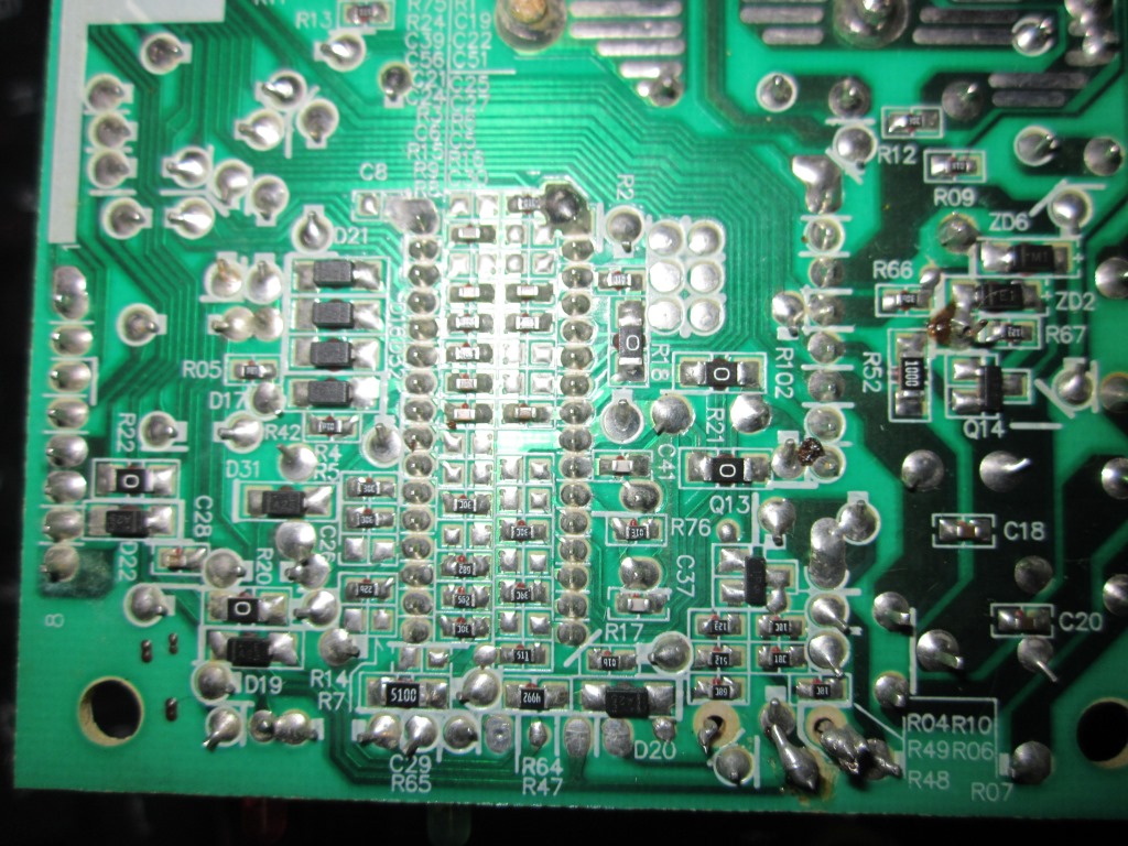

Всем привет. Собственно при подключении его от сети 220В, он нормально включается, а при отключении сети раздаётся непрерывный звуковой сигнал и загорается индикатор красного цвета "Неисправность" на передней панели (восклицательный знак в треугольнике), уходит в защиту, как с нагрузкой так и без. Питание 220В не идет.
Первым делом как и все, заменил АКБ - не помогло. Этот АКБ на соседнем упсе работает. Проверил на клеммах, от упса к АКБ - заряд идет.
Плата MAX OFFICE II 098-17397-05. Проверил оба полевика Q012, Q013 CEP83A3 - рабочие. Диоды, полевики, предохранители на плате целые. Выпаял реле 845H-2C-C, вроде звонится. Куда еще капнуть? Электролиты?

акб заряжен? проверь лампочкой то что есть напряжение на клеммах не показатель

m0d3m, а внешний осмотр дорожек, радиодеталей, и всего остального, не к чему не привёл?

мастер-ломастер, на сколько моих знаний хватило, проверил) дорожки целые, разрывов-подгоревших не увидел

осмотреть всю плату на предмет холодных паек, заменить лит по 7ой ноге у uc3845
