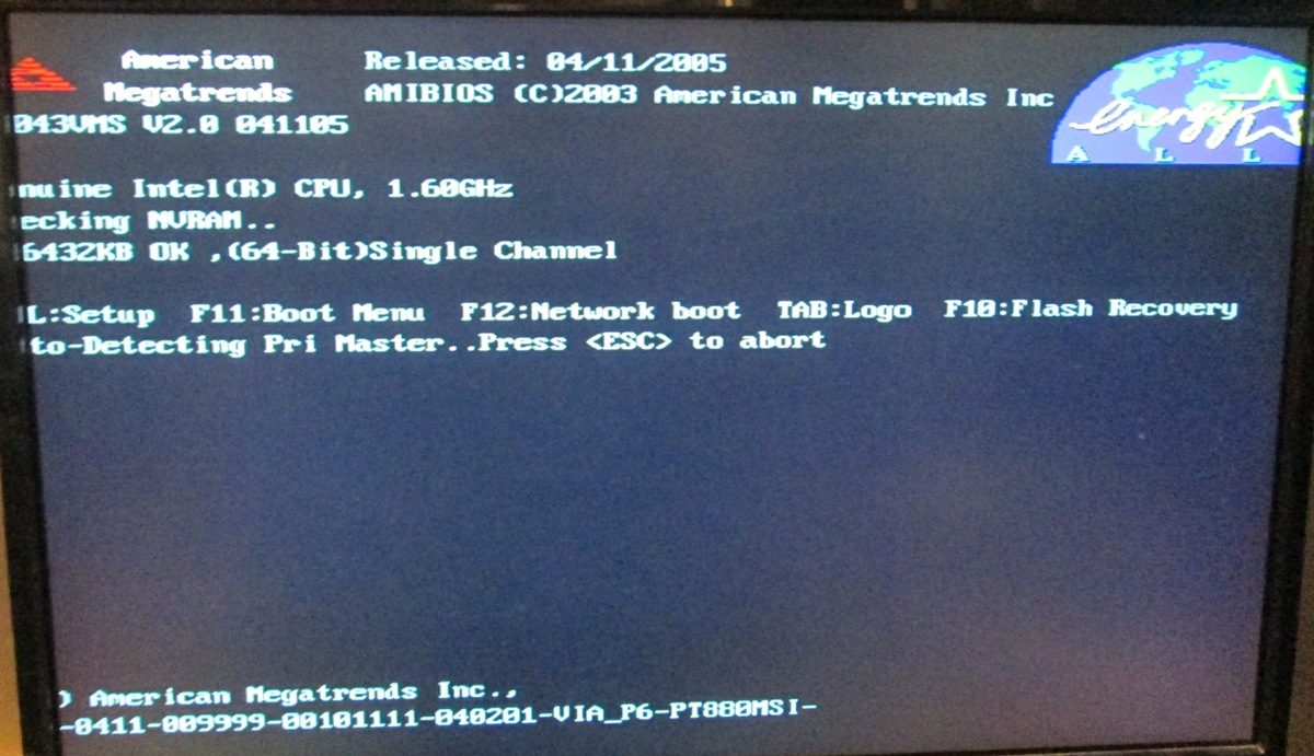

Биос обновил до 2.0 041105 изменилась дата прошивки с 2004 на 04/11/2005год! в биосе как была версия 3.31А так и осталась, старую прошивку сохранил,процессор как не распазновался так и не распознается. есть еще преложения или ставим точку. вот фото при загрузке а внутри 3.31А

чё за чушь??? давай скрины

Биос и не должен видеть имя проца, он видит его ID, а имя выдает из собственного списка.

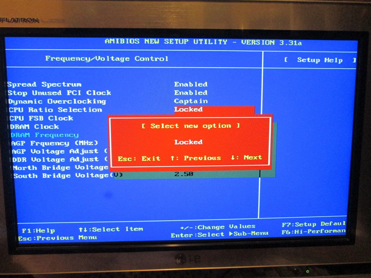

PS Дай скрин биоса, где имеются установки FSB и Ratio

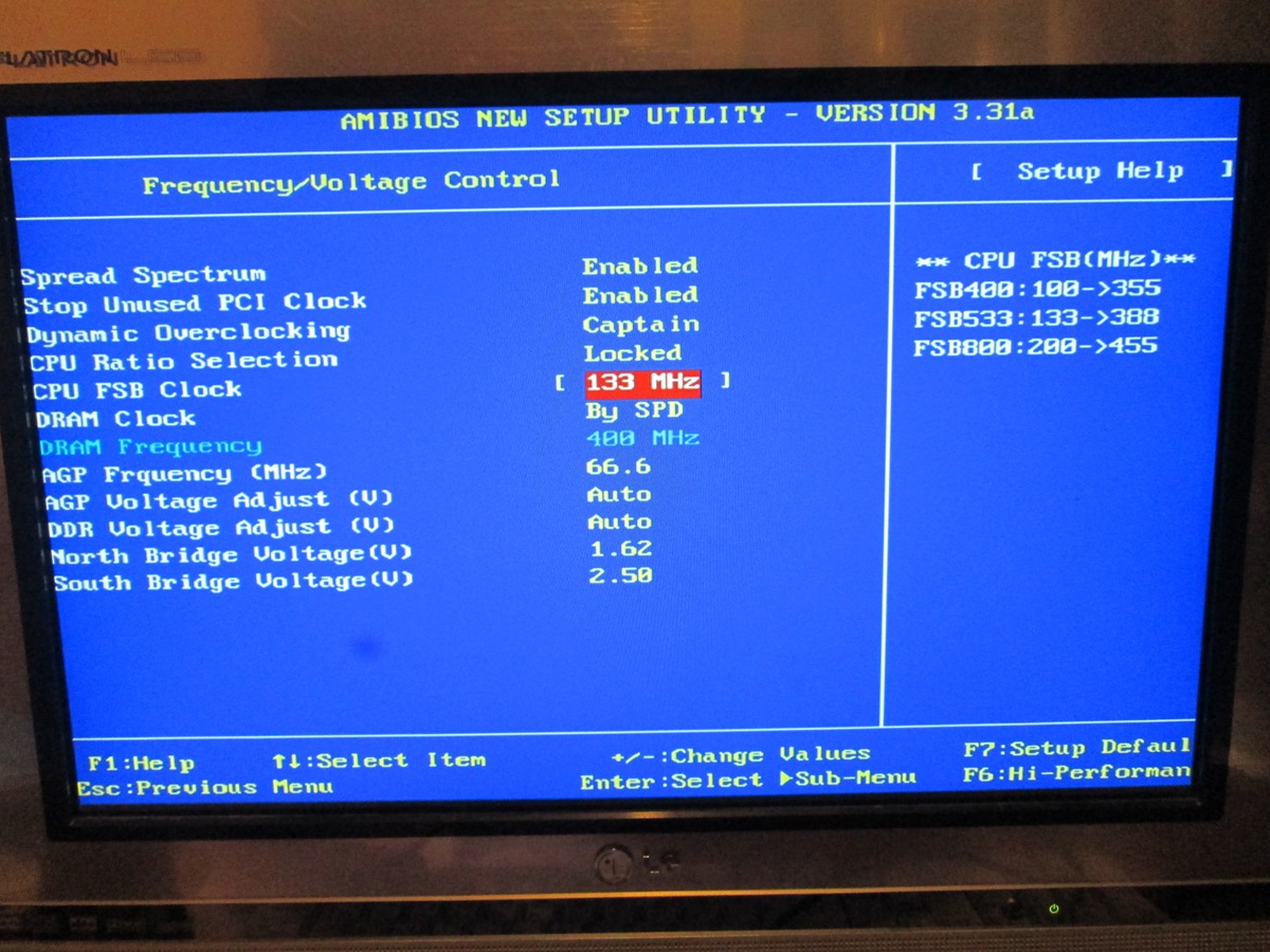

в биосе не изменяется процессор, с изменением частоты выростает частота процессора,процессор не распазнается,скрины

fors, а утилиту пробовал?.... у тебя память-то посмотри какая стоит смех при 133МГц * 14 (коэфф.Ratio для 2.8ГГц)) = 1.8ГГц - частота проца

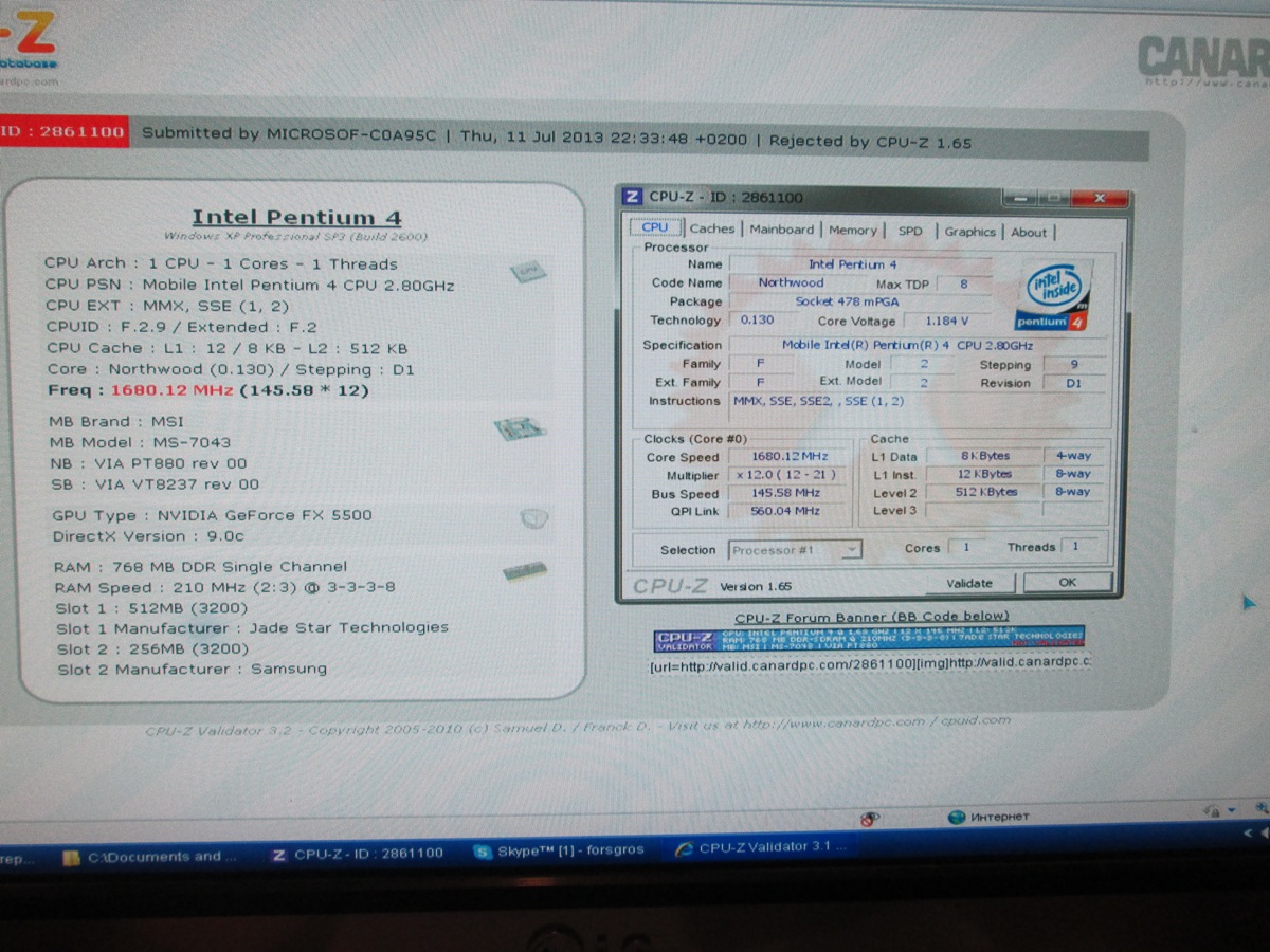

Запустил програмку CPU-Z в ней есть о процессоре,маме, версия Bios 07.00T от 4.02.01 скрины нужны? Может вся беда в мобильном процессоре (для нотбука?) мамка видит только режим экономии и выходить на частоу рабочую не может?

Сообщение #30 От 11/07/2013 22:59 цитата
fors писал:
Частота устанавливается автоматом,не я ее такой поставил
дык про чё и говорю. У тебя FSB памяти не соответствует FSB проца, менять обе линейки надо на 6400 !!!
PS проц нормально определился

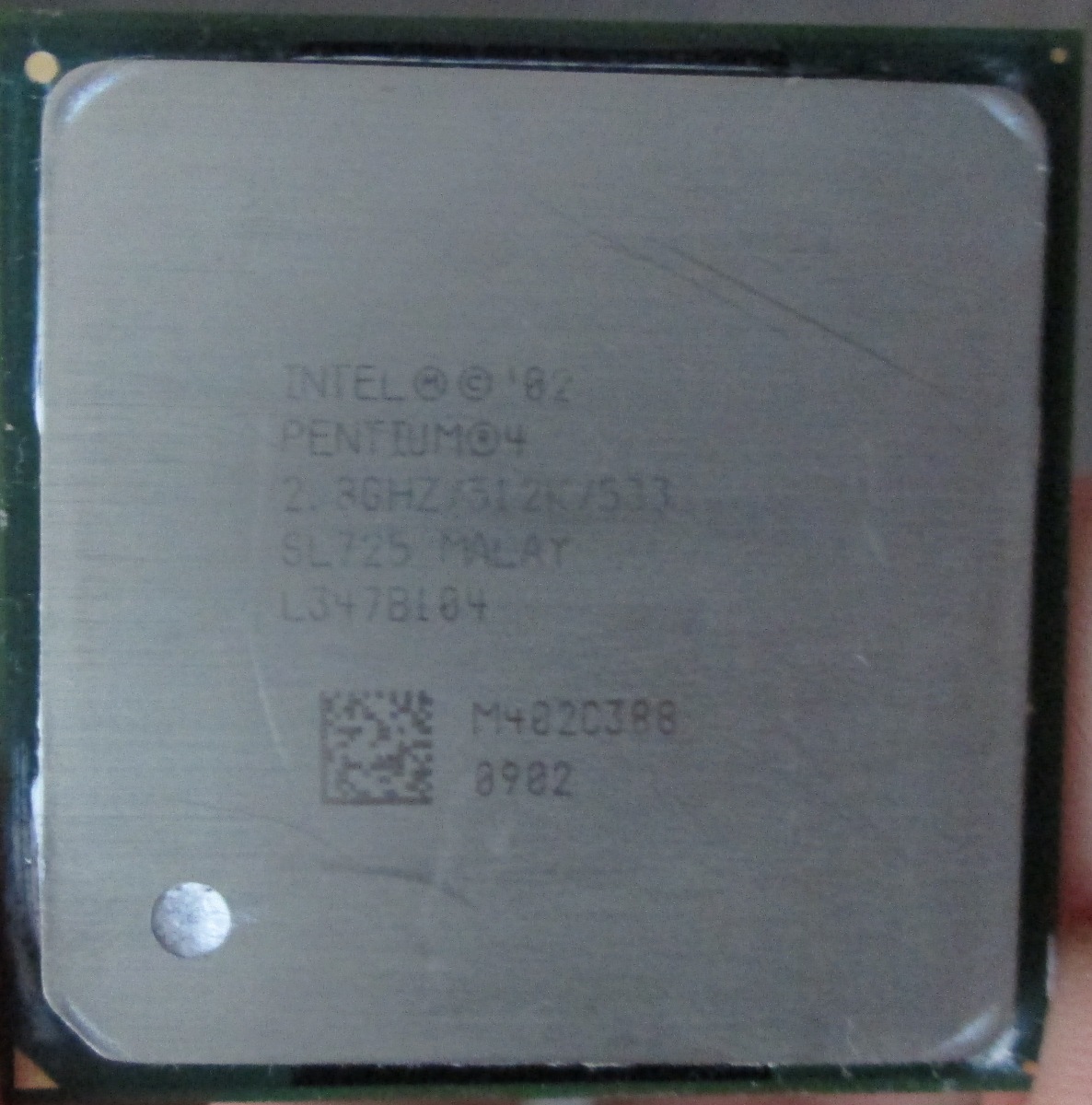

Ну что ж так все запущено... Проц MOBILE, и БИОС просто не знает его ID, вот и определяет его как младший Celeron в линейке Northwood. Надо в закладке "Frequency/Voltage Control" в строке "CPU FSB Clock" вручную поставить 233, т.к. при фиксированном множителе проца 12*233 МГц=2,8ГГц. Память работает асинхронно, и для DDR 3200 (400МГц) в строке "DRAM Clock" поставить 200, или оставить "By SPD". Память DDR2-6400 мать не поддерживает, ессно, и сгорит при попытке ее туда вбить молотком!

CPU CLOCK изменил значение с 133 на 233.
В DRAM CLOCK оставил «By SPD» нечего не изменилось.
Мое предложение заменить процессор с мобильного на нормальный ,к вечеру заменю.

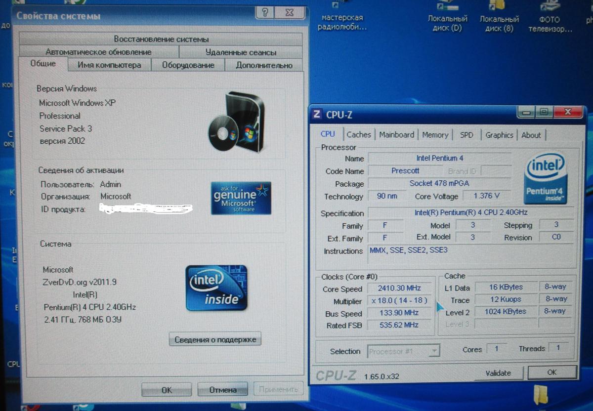

Мир всем. Заменил процессор, скрин смотрим, все опредилилось.Биос 2.0 глючный! Менять в биосе CPU CLOCK с 133 на 233 по вашей рекомендации не советую - Мамке больно Всем спасибо.Лечите нервы.Вопросы есть? РЕШЕНО.
