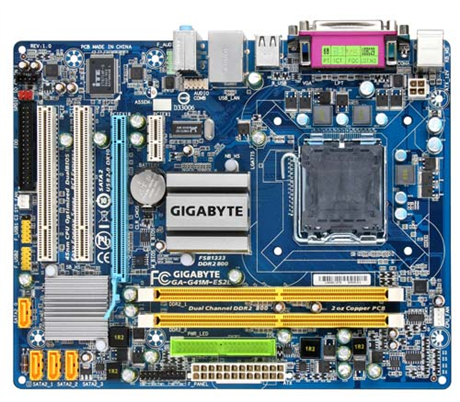

Привет всем !!! Ребята проблема с мамкой в том что не устанавливается ни одна ОС недовольство, огорчение Изначальный процесс ( где предлагается нажать на F2 или на F6 для загрузки особого драйвера проходит нормально , но после этого полная тишина ( не доходит до того процесса где надо разбить диски ) Питание юга , проца и севера нормальные , вздутых литов на мамке нет , историю этой мамки я не знаю ( мне ее принесли просто на запчасти ) Перегрев юга нет , все порта и SATA и IDE рабочие ( в BIOSе по всем портам видно оборудование , не важно то ли винт подключен , то ли привод ) BIOS прошивал , брал отсюда http://www.gigabyte.ru/products/page/mb/ga-g41m-es2l_10/download/bios
Состав :
ЮГ- NH82801GB
Север- ( не мог снять радиатор , очень плотно сидит ... )
Мульт - IT8718F-S
0948-LXS
Клокер- RTM875T587
BIOS- построен на микросхемах MX25L805 ( две микросхемы M-BIOS и B-BIOS )
Питание юга : 5B, 1.18B, 3.3B
Питание севера 1.2B
Питание проца 1.3B
Ребята если кто сталкивался с такой проблемой подскажите что делать ?

STING, а я бы сначала подкинул-бы другую память ,затем другой винт для пробы а уж затем начал мать курочить ! подмигивание Хотя нет до винта здесь еще далеко ,возможно хреновая все-же память -не загоняются нормально в нею файлы...

В первую очередь это все сделал И память подкидывал и проц ставил другой , винт и привод заведомо рабочие ( я уверен что дела именно в мамке , но вот как то самому не хочется выносить вердикт что юг умер ) Хотя на смерть юга весьма не похоже , если это не юг то что еще ?

STING, какие винты пробовал? Какой режим для них выставлен в БИОС? Если AHCI, смени на Compatible.
ЗЫ память можно погонять Memtest86+ с диска Hiren's BootCD.
ЗЫЫ на нем же есть утиль AIDA16, она расскажет о версии БИОСа.

Винты пробовал и SATA и IDE ( заведомо исправные ) ( на счет режима винтов не смотрел , сейчас посмотрю )
Память подкидывал ни одну планку ( тоже все исправные , ИМХО не может быть что ни на одной из памяти не хочет устанавливаться )

Планка не одна, зато шина одна. Если есть возможность снизить частоту памяти, то попробуйте, мало ли.

Ребята перепробовал все что возможно ( ну в смысле пробовал изменять частоту RAM , пробовал менять напряжение оперативки , но толку нет ) С напряжением решил повозится из за того что питание оперативки было 1.9B, через BIOS выставил ровно 1.8B , но все по прежнему На счет APM , на этой мамке их нет вообще . В питании юга стоят KA4212 и 4213 Есть одно только на уме , попробовать найти плату расширение SATA и попробовать установить ОС с нее ( вдруг поможет ,мало ли )

Только что с этой мамкой попробовал в DOS поработать ( викторию запустил , но оказалось что в выборе каналов нет ни одного оборудование недовольство, огорчение То есть я так полагаю что все же югу пришел конец ) Может я ошибаюсь в том что юг умер ( ну если не ссылаться на загрузку с флешки ) Ведь он и без загрузки с флешки должен грузится с обычного привода ...
