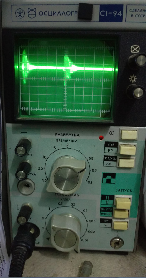

Наконец разгреб немного срочного завала и вновь взялся за продолжение сего БП. Да и заодно отремонтировал свой осцылл. И так: со снятыми силовыми ключами и защитным диодом одного ключа, через лампочки (100W+200W=300W) в разрыв на входе ~220V включил БП. Импульсивно помигали лампочки и погасли (главный лит зарядился). APFC вначале повышает напряжение до 382V, а потом снижается до 327V. Наверное в силу того что нет силовых ключей и нагрузки, заставляющей APFC повышать напряжение до 380V . Дежурка цела, работает и выдает 5V. Запускаю БП зеленый (PS-ON) на землю, и VCC 15V появляется на ШИМ-ке СМ6802
Проверка осциллографом:
На (RAMP1) 7-й ноге есть четкая пила
На (RAMP2) 8-й ноге есть четкая пила, но с фоном и малой амплитуды (она вообще в воздухе NC)
На (PWM-OUT) 11-й ноге есть четкий П-образный сигнал
На (PFC-OUT) 12-й ноге непонятный сигнал в виде помехи
На этой платке управления видно что паяли smd-конденсаторы выходящие с 16-й ноги, (VEAO Усилитель Ошибки Выходного Напряжения), причем видно, грубая не профессиональная пайка. То ли меняли, то ли проверяли, неизвестно. В общем поставили С22=220nF С23=47.7nF
Вопрос: На сколько критично изменение номиналов этих конденсаторов и на что это влияет, точнее, о каком выходном напряжении идет речь? Думаю о выходном APFC, т.к. за выходами во вторичке следят супервизор PS113A усилитель ошибок LM393ST
PS. В даташитах о ШИМ-ке номиналы кондеров не указаны. Смотрел обвязку СМ6800, правда в CHIFTEC APS-1000C, но там они немного других номиналов и резистор тоже. Подскажите правильны ли номиналы конденсаторов стоящие сейчас у моего БП на 16-й ноге?

Не вносите дополнительных неисправностей в блок питания! Проверьте сигнал на затворах силовых транзисторов PWM и собирайте БП. Не забудьте про сгоревший диод D13 ER206! |
