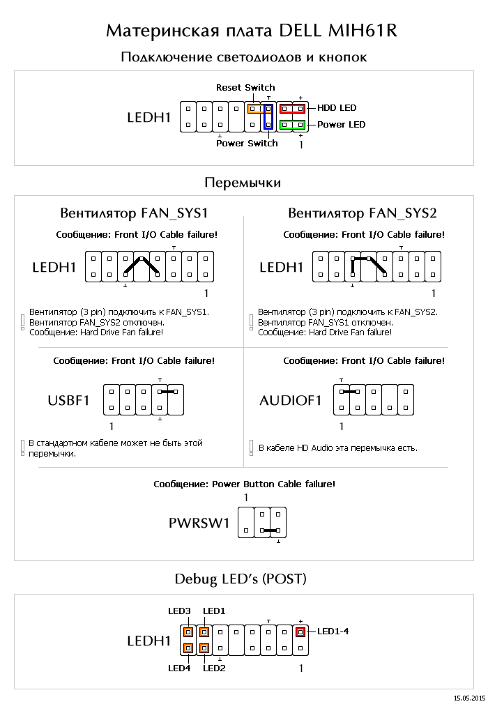

Доброго времени суток!!!
Подскажите, пожалуйста, распиновку Front IO connector (FRONTPANEL) и PWRSW1 коннекторов на материнке Dell MoBo MIH61R. А если возможно, то мануал на данную мать. Надо собрать комп на этой материнке, а он ругается на не подключенны:
Power Button Cable failure
Front I/O Cable failure
Накачал кучу мануалов в том числе и с оф.сайта, нигде нет распиновки.
Стандартного разъема там нет, а есть Один 16-контактный разъем (Front IO connector (FRONTPANEL), один 5-контактный разъем (PWRSW1).
По напряжениям на выводах хрен поймешь, где что, а методом тыка боюсь спалить мать...
По сервис коду это:

freddy000
Сообщение #13 От 15/05/2015 13:18 цитата
Пришлось брать распиновку с оригинального системного блока, может кому пригодится.
После установки всех перемычек и подключении вентилятора все сообщения об ошибках пропали.
Так же плата перестала автоматически стартовать после подачи дежурного питания.

Сообщение #20 От 13/02/2025 09:08 цитата
а зачем? (оно как-то лучше будет?) вроде и на FRONTPANEL кнопкой отлично включается
ДОБАВЛЕНО 13/02/2025 10:13
Дополнение: изучив инструкции тут - все "алерты" победил, но - Alert! Hard drive fan failure - никак... Объясняю: в ориг. компе Делл используются наверное какие-то особо чувствительные вентиляторы, чтоль, ибо - на FAN_SYS1 (MB fan) - подается 5В (и стд. вент. слаабенько крутиться), а на FAN_SYS2 (Hard drive fan) - вообще около 3В (и там он только дергается в попытках). Отсюда - на 3ю ногу (вых. датчика) FAN_SYS2 импульсы с датчика вента не идут и соответственно - "Hard drive fan failure"... Долго бился, подавая на неё (ногу) всякие напруги всячески комбинируя перемычки на FRONTPANEL, но.. Потом решил - можно же обмануть (тупую бездушную железяку) подав импульсы (проводком) с FAN_SYS1 (где худо-бедно да вертится)... и точно - разок-другой сработало (и уже обрадовался но) но потом опять заклинило это дело и только "алерт" недовольство, огорчение
Уже отчаялся, но - тут мысль - так надо подать оттуда где этих импульсов хоть опой жри - с датчика (3й ноги) вентилятора проца улыбка и точно - искра пошла и (гребаный)биос заткнулся :vv: винда стартует сразу.
прим.1: хватает и одной перемычки (где "треугольник" на том рисунке, где "Вентилятор FAN_SYS1")
прим.2: а вот и нифига ("-методом тыка боюсь спалить мать.. -LED не лампочка - если его не правильно подключить он просто не будет пропускать ток.") -- оказывается у этих клятых бурж..Деллов даже если перевернешь светодиод - плата уже не запустится О.о (чему немало был удивлен)
