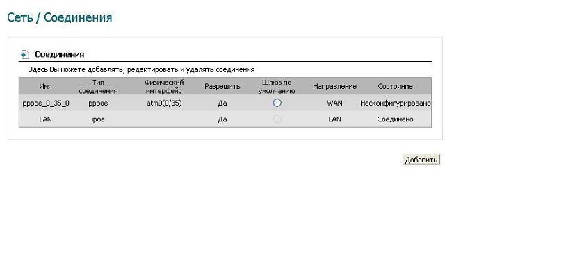

Я создавал новое подключение PPPOE , но в статусе написано что соединение несконфигурировано

Ну так надо его сконфигурировать. И включить VLAN MUX в "Группировках интерфейса". А пары переключал? Может кривой кабель? LAN-соединение надо убрать, имхо.

Кабель проверенный , LAN-соединение не возможно убрать Как будто это корневое его подключение ( там и графы нет что бы его убрать а вот на счет VLAN MUX в Группировках интерфейса я попробую

злость Вся проблема была в провайдере . При вводе имени и пароля человек ( которому я отдал модем ) не соблюдал регистр пароля и по этому он не смог выйти в интернет ( это выяснилось не давно ) а по поводу того что у меня дома на этом модеме не горел индикатор DSL , проблема была именно в провайдере ( ЮТК ) Как оказалась , модемы с WI-FI на этой линии не хотели работать
( работали только модемы без WI-FI ) У меня есть три модема Один DSL-2540U без WI-FI , второй DSL 2640U ( тот о котором идет речь в теме ) и третий F@ST 2804, V5. Так вот , эти два модема DSL 2640U и F@ST 2804, V5 не хотят работать на моей линии На F@ST 2804, V5 светодиод DSL на панели модема мигает постоянно ( иногда частота мигания меняется ) а на модеме DSL 2640U светодиод DSL вообще не горит
А модем DSL-2540U прекрасно работает на этой линии W-O-W сегодня утром на обоих модемах ( F@ST 2804, V5 , DSL 2640U ) засветились индикаторы DSL и все прекрасно работает ( вот только телефон перестал работать ) Короче говоря вся срань была в провайдере Не знаю что за настройки они поменяли у себя что мои модемы с WI-FI не стали работать Но тем не менее иногда идет срыв DSL и опять все повторяется ( короче надо идти их там бомбить этих дармоедов )
