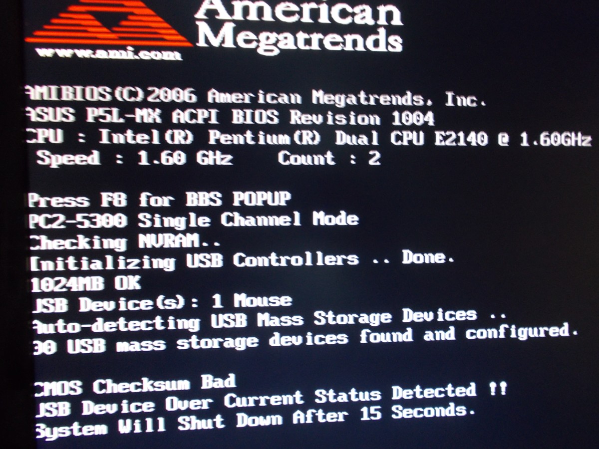

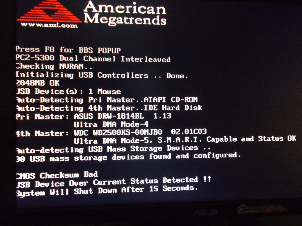

Здраствуйте,имеется компютер мат.плата ASUS P5L-MX,процесор Intel Pentium E2140,пры запуску издается звуковой сыгнал один и три короткых,на мониторе появляется какакя то надпись по английски и через несколько секунд выключаеться,оператывку проверал,видеокарту проверал,на 4-ох сегментной post carte код 85 85,и еще при отключении питания процесора,или пры включеном питании но без процесора компютер не выключаеться.Подскажыте пожалуста в чем может быть проблема,может ли быть проблема в процесоре?Заранее спасибо.

Сообщение #8 От 04/09/2014 22:09 цитата
Ну и? Данный код означает: Ошибка выводится на экран и пользователь должен на неё ответить.
Что на экране пишется? По английски что нихт ферштейн?

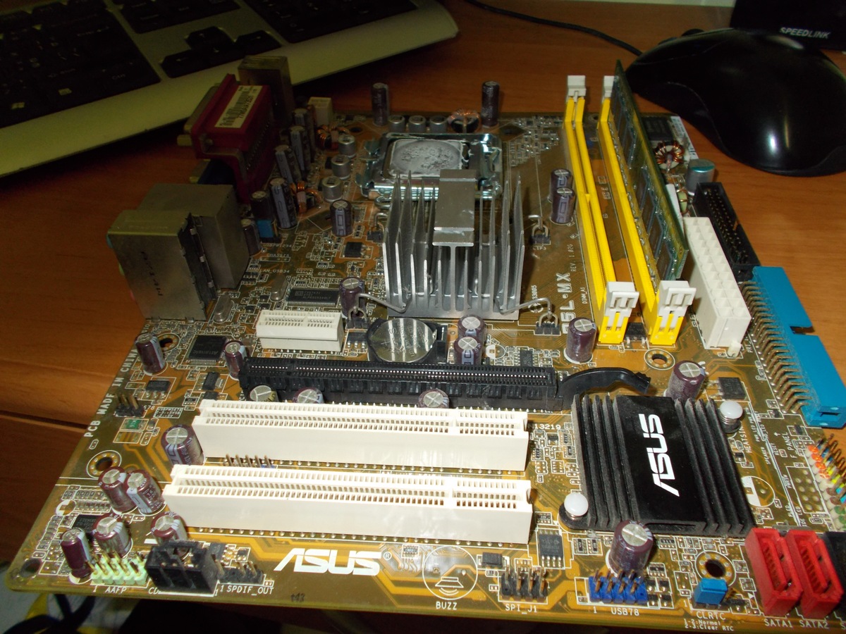

ето картинка з подключеным всем комплектующым мат.плате

Сообщение #12 От 06/09/2014 10:56 цитата
Хвора людына. Ему белым на чёрном экране пишется ответ, а оно ещё и спрашивает.
Прошей БИОС и замени батарейку.

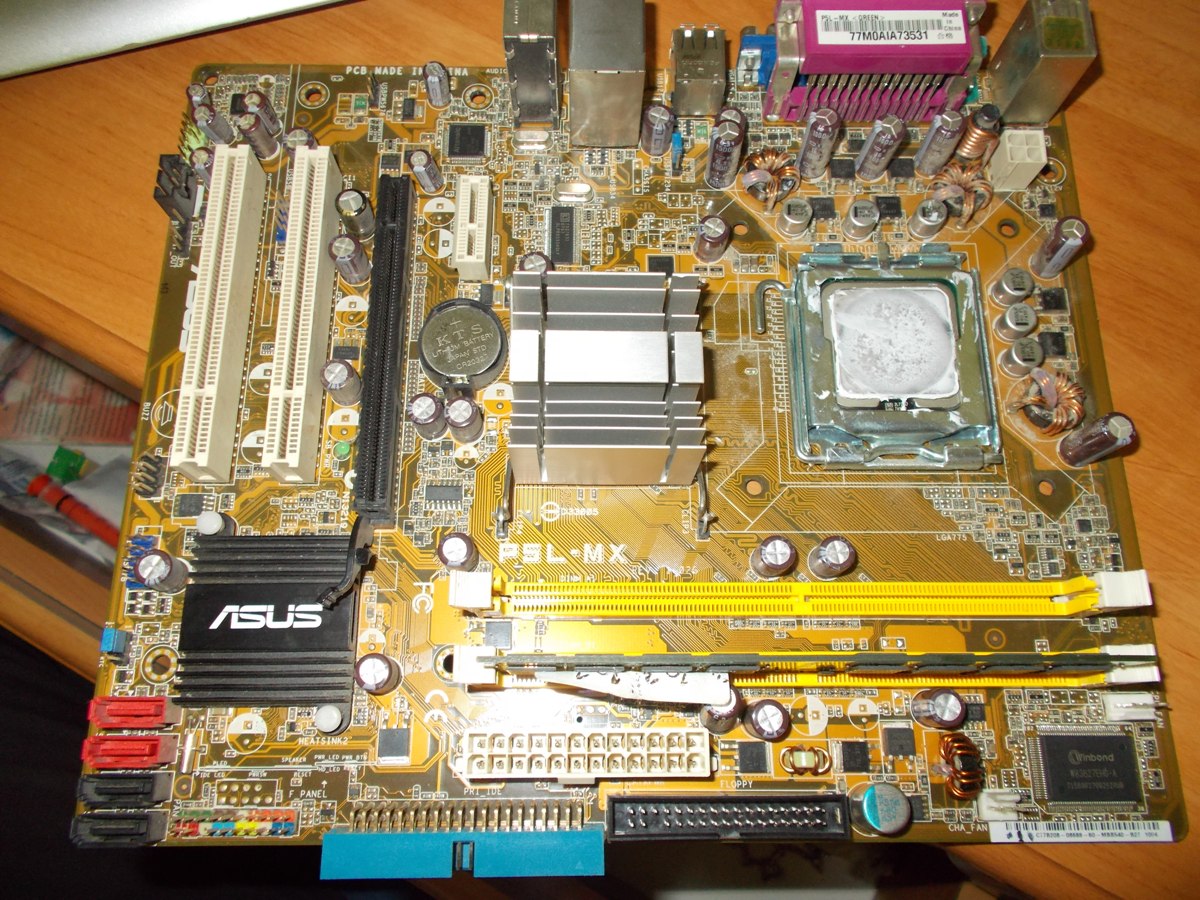

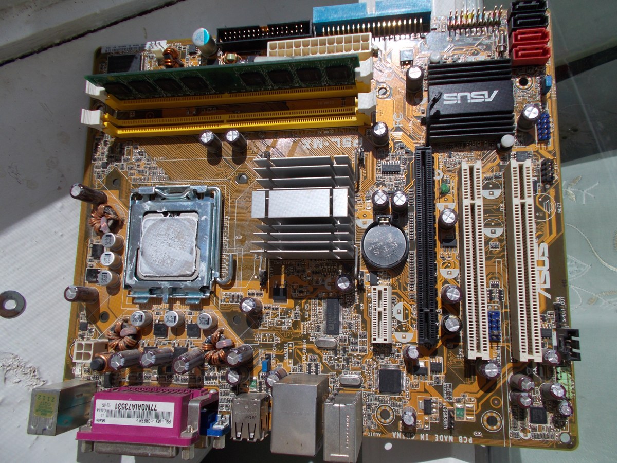

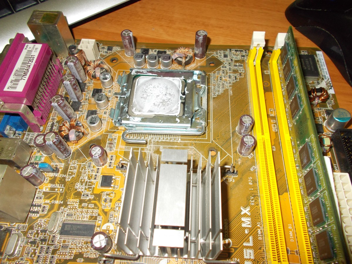

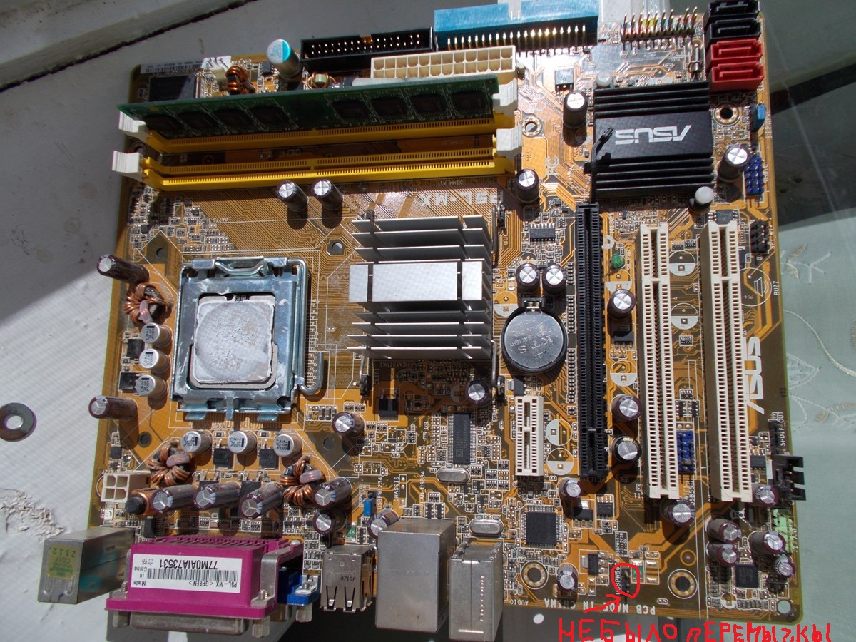

ruselj
Сообщения: 16
Сообщение #15 От 06/09/2014 16:43 цитата
Большое спасибо что помагаете мне.
 Размер файла:  415.91 КБ
 Просмотрено:  436 раз(а)
 Размер файла:  387.71 КБ
 Просмотрено:  386 раз(а)
 Размер файла:  398 КБ
 Просмотрено:  401 раз(а)
 Размер файла:  417.48 КБ
 Размер файла:  432.18 КБ
 Просмотрено:  377 раз(а)
Morlock
Шкуродёр
Шкуродёр
Сообщения: 5220
Morlock
Сообщение #16 От 06/09/2014 17:31 цитата
Так так, щас посмотрим...
ДОБАВЛЕНО 06/09/2014 16:36
Хм... криминала не обнаружено... А странно...

Сообщение #17 От 06/09/2014 18:24 цитата
В биос войти немогу,пры включении на екране назва мат.платы и сразу ета картинка что на фото,на клавишы DEL не отвичает.А что означает ( Без никаких может или если)?

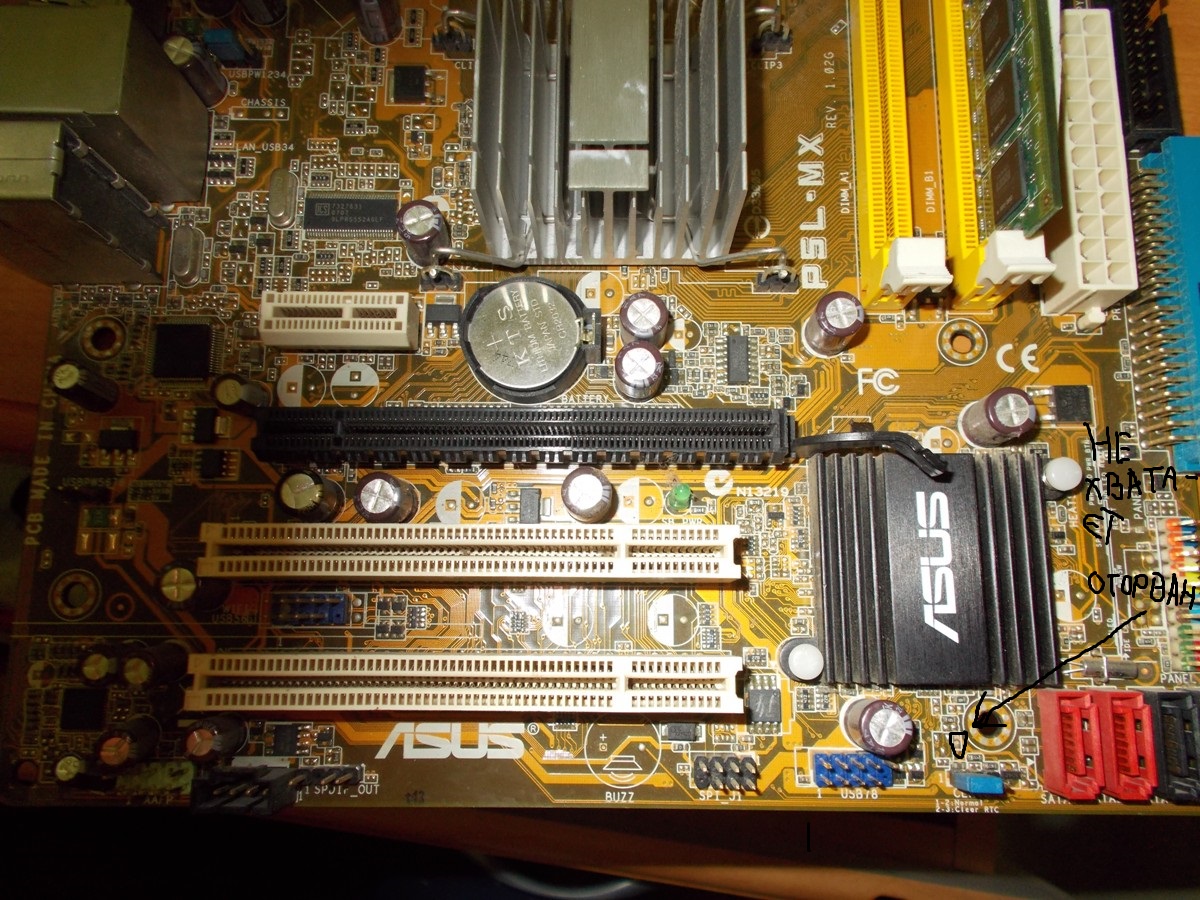

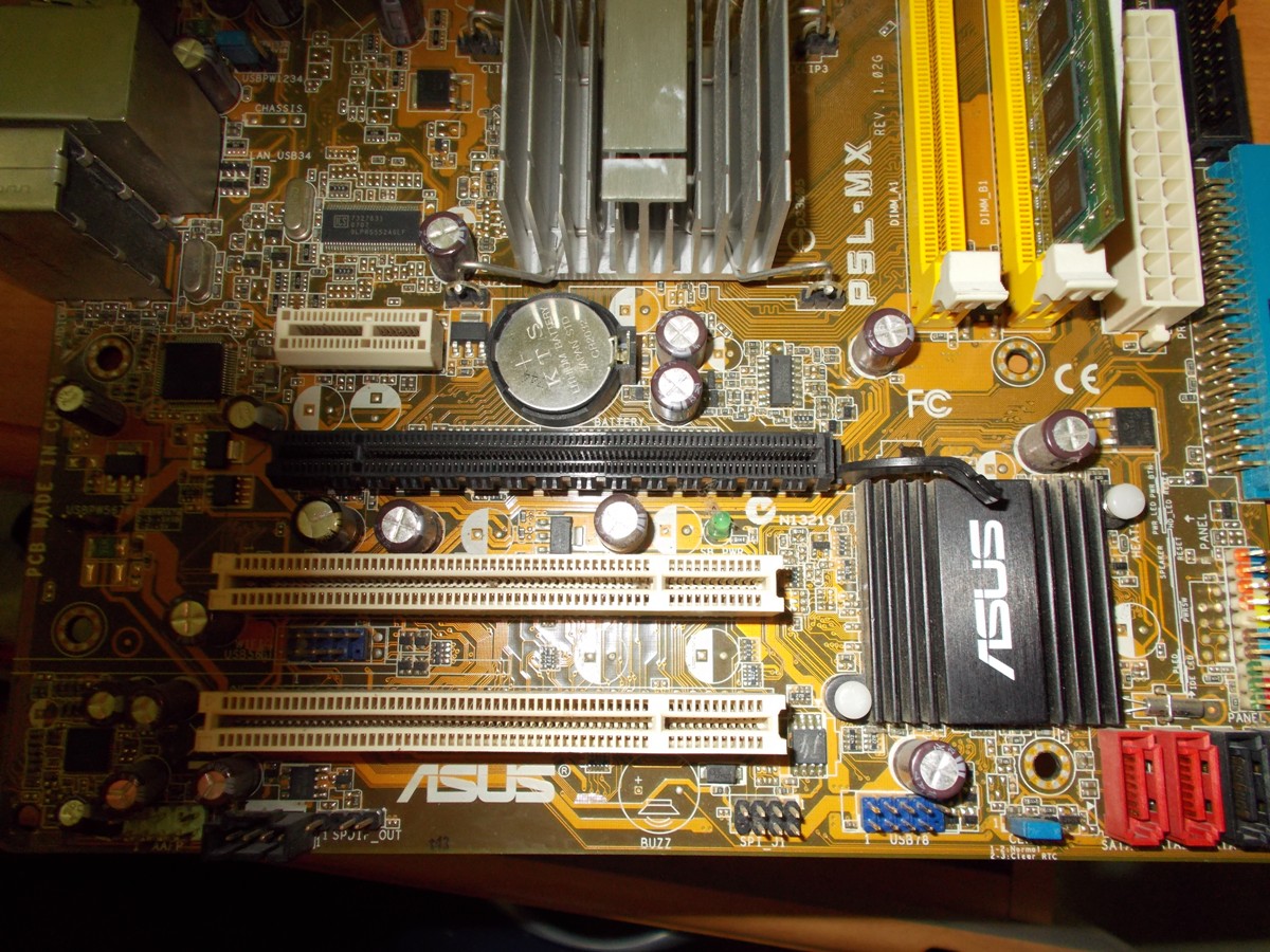

ruselj
Сообщения: 16
Сообщение #19 От 07/09/2014 10:15 цитата
Здраствуйте,севодня хрошо осмотрел плату и обнаружыл оторвану деталь,позначеною на фото,пры прозвонке места етой детали то один контакт звонится на масу а второй на джампер CLRTC на первый контакт.По идеи ето должен быть конденсатор но какой?
 Размер файла:  508.61 КБ
 Просмотрено:  494 раз(а)
Morlock
Шкуродёр
Шкуродёр
Сообщения: 5220
Morlock
Сообщение #20 От 07/09/2014 21:26 цитата
Без этой детали жить будет... или нет. Кондёр там 0,1мкФ -1мкФ. В зависимости от места де стоит.
Короче вот схема как оно в принципе должно быть. Могут быть ньюансы, но как правило это колесо заново никто не изобретает.
Щас нарисую.
ДОБАВЛЕНО 07/09/2014 20:45
Собствено вот как оно выглядит. В большинстве случаев никаких других схем не применяется.
