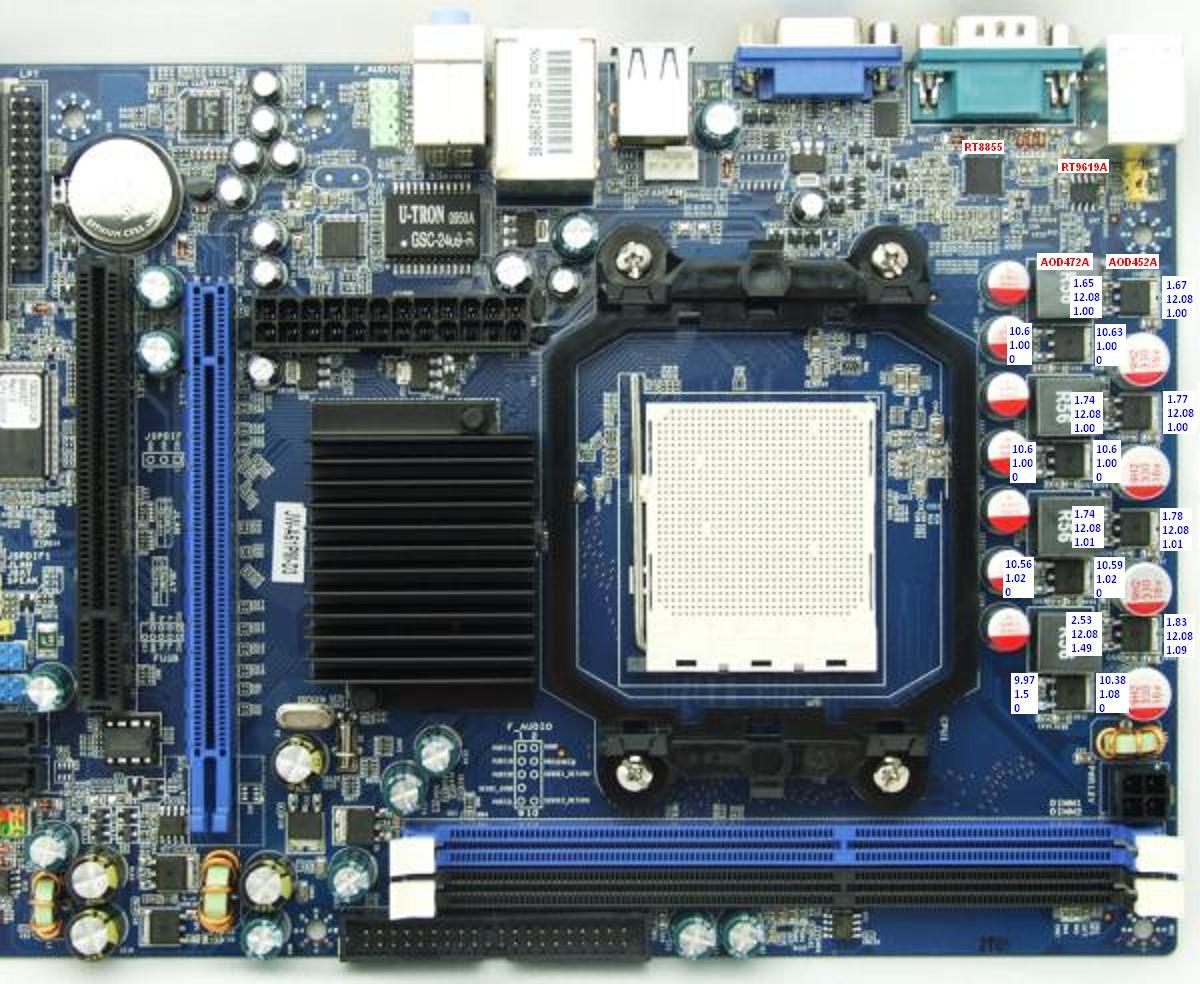

Плата J&W A61PM-D3 AM3 почти новая. При включении на пост: ресет есть, клок есть, кодов нет. Перегрева каких-либо компонентов не выявил.
По напряжениям на плате заметил единственную аномалию на транзисторах питания процессора. Величины напряжений отмечены на фото. Слева от транзистора указаны напряжения измеренные при первом включении платы. Справа указаны напряжения полученные при всех последующих включениях. Измерения повторял, перепроверял, поэтому это не ошибка.
Давно уже не возился с питанием ЦП, скажите в чём искать неисправность?
