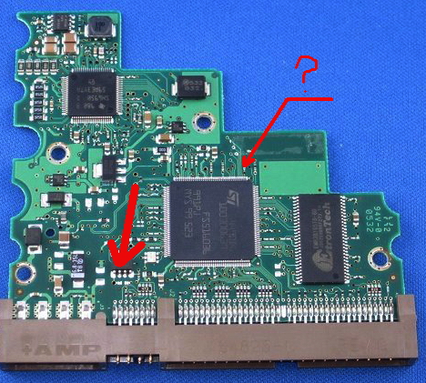

Добрый день,
у жесткого диска st3200822a выгорел MOSFET блок, заказали идентичную PCB по параметру номеру и ревизии 100306044 REV A. Заменили плату, заменили ROM память (цифры на микросхемах памяти разные), один раз диск запустился, после выключения питания больше запустить не удалось. Подскажите, в чем может быть дело? После выключения питания издает очень короткий еле слышимый писк. Спасибо.

подключил контроллер по сервисному разъему
Interface task reset
4096k x 16 buffer detected
ALPINE - 1_Disk M.14 01-16-03 11:51
ставлю его на хард, не выдает ничего
контакты двигателя изолировал, тоже самое - не выдает ничего
подскажите, пожалуйста, что можно попробовать еще сделать, чтобы понять причину
ДОБАВЛЕНО 25/12/2015 21:54
Michael666, зря смеетесь над самопроизвольным пере программированием.
"В частности для Barracuda II Hot Swap с донорского накопителя может привести к реконфигурированию ПЗУ на донорской плате, после чего она станет неработоспобна"
Цитата из инструкции PC-3000
ДОБАВЛЕНО 25/12/2015 21:57
закрыл управляющие контакты (не те, которые к движку три идут, а другие),
движок заработал.
ДОБАВЛЕНО 25/12/2015 21:59
при закрытых контактах выдает Head Mask 000F - Head Mask 000F постоянно

Сообщение #17 От 25/12/2015 22:31 цитата
как я понял ROM, который сейчас в PCB, относится к ALPINE 3.06
но жесткий диск ST3200822A вроде бы как APLUS или я ошибаюсь?
и firmware у него написан 3.01, а у ALPINE 3.06,
а вот APLUS есть 3.01
смотрю тут http://doxtorhdd.narod.ru/index.htm

Сообщение #20 От 25/12/2015 23:11 цитата
allgrit писал:
Я не над перепрограммированием , а над другим - Barracuda II и Barracuda 7 - разные кролики и Hot Swap не Ваш случай улыбка

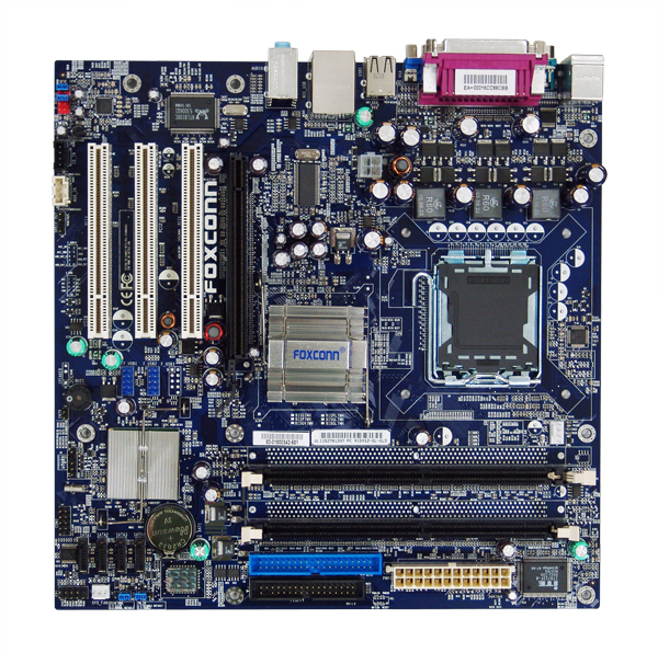

Донор пришёл с флешкой , флешка под жирной стрелкой была перепаяна с оригинала , изделие включилось один раз вышло на интерфейс итд . На второй раз не включилось . Я правильно понял ?
Что б делал для начала :
1 Залил содержимое флешки оригинала через программатор в физически другую и перепаял заново . SPIFlash дохнут физически .
2 Искал бы ещё одну плату - их ИМХО на любой помойке , как грязи ( Только Ляо и племянники их отмывают и продают )
А резистор под знаком вопроса на плате присутствует ?
Далее . Судя по логу старта - ПЗУ отсутствует наглухо и стартует изделие с типовой для этой платы маски 14 или 21 ( в конкретном случае с маски 14) .
