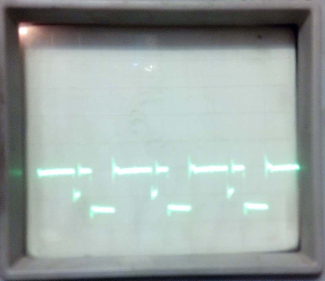

Принести данный БП с неисправностью - нет вкл. Дежурка в норме, схема стандартная - 7500 и 339 , выходные 13009. Подсохла емкость в базе одного 13009. Заменил, нет запуска, попытки есть. на раскачке стоит с1384 шок (1А 50В)2 шт. у одной к-э звониться. Заменил на с2061. Запуск есть, но не стабильный, через раз. Заменил на наш кт815г. Запуск стабильный, но есть какой-то свист. На осц. посмотрел без транзисторов - идеальный меандр на обоих каналах. Если впаять, то на базе кт815 - сигнал как на картинке. Не могу понять от куда этот провал маленький? на базе с1384 этого нет. Менял местами с1384 и кт815 - опять на с1384 нормальный импульс, без провала, на базе кт 815 провал.
Решил заменить на с945 оба - провал у обоих, запуск не стабильный. Что за волшебный транзистор с1384? такого в наличии нет...
За качество фото - извините какой сотик.

CRYSTAL писал:
http://radio-hobby.org/modules/analog/2sc1384

2SC1384 2SC2061 как бы аналоги , но запускается через раз. Поставил оба кт 815г, запуск отличный, но на обоих базах провал и посвистывание. Я бы так и отдал бы клиенту, но беспокоит свист, это не не в норме...
Оставил один 2SC1384 в одном плече - так он запускается паразит! и на выходе все напруги в норме.

h21Э у кт 815г маловат. Возьми КТ829

поставил кт972 запускается норм, но с этим же провалом... интерес нездоровый загорается - спалил рабочий с1384 недовольство, огорчение
ДОБАВЛЕНО 15-08-2016 20:12
раскрутил исправный FSP 300 вт (благо блоков полно). На обоих каналах такие провалы... может так и должно быть?
с ума по одиночке сходят... наверное.
всем спасибо, решил собрать и отдать с кт972

не годиться кт815г и 972 тоже, там маломощные в раскачке, можно воткнуть 2N5550, BC547. C945
кт972 этож дарлингтоны вроде?
