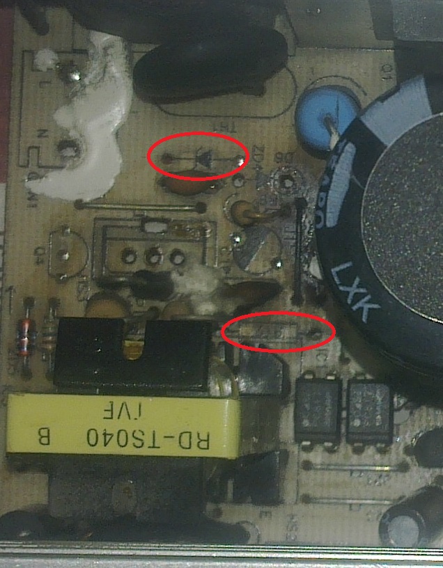

Доброго всем времени суток. Принесли такой блок после горе спеца, но не в этом соль. Дежурка собрана на транзисторах К2608 и С1815. Помогите определить стабилитрон ZD4 (между входным конденсатором 270х450 и затвором полевика) отсутствует на плате. И R12 (между минусом входного конденсатора и трансформатором дежурки). Стоял 1,2 Ом, в обрыве, уже менялся. Сомневаюсь в номинале. На всяк случай прилагаю фото (нужное отметил овалами). ZD1 возле платки с ШИМ кстати пробит, как собственно и полевик. Если кому чего подсказать по другим частям блока, обращайтесь, пока он у меня на руках.

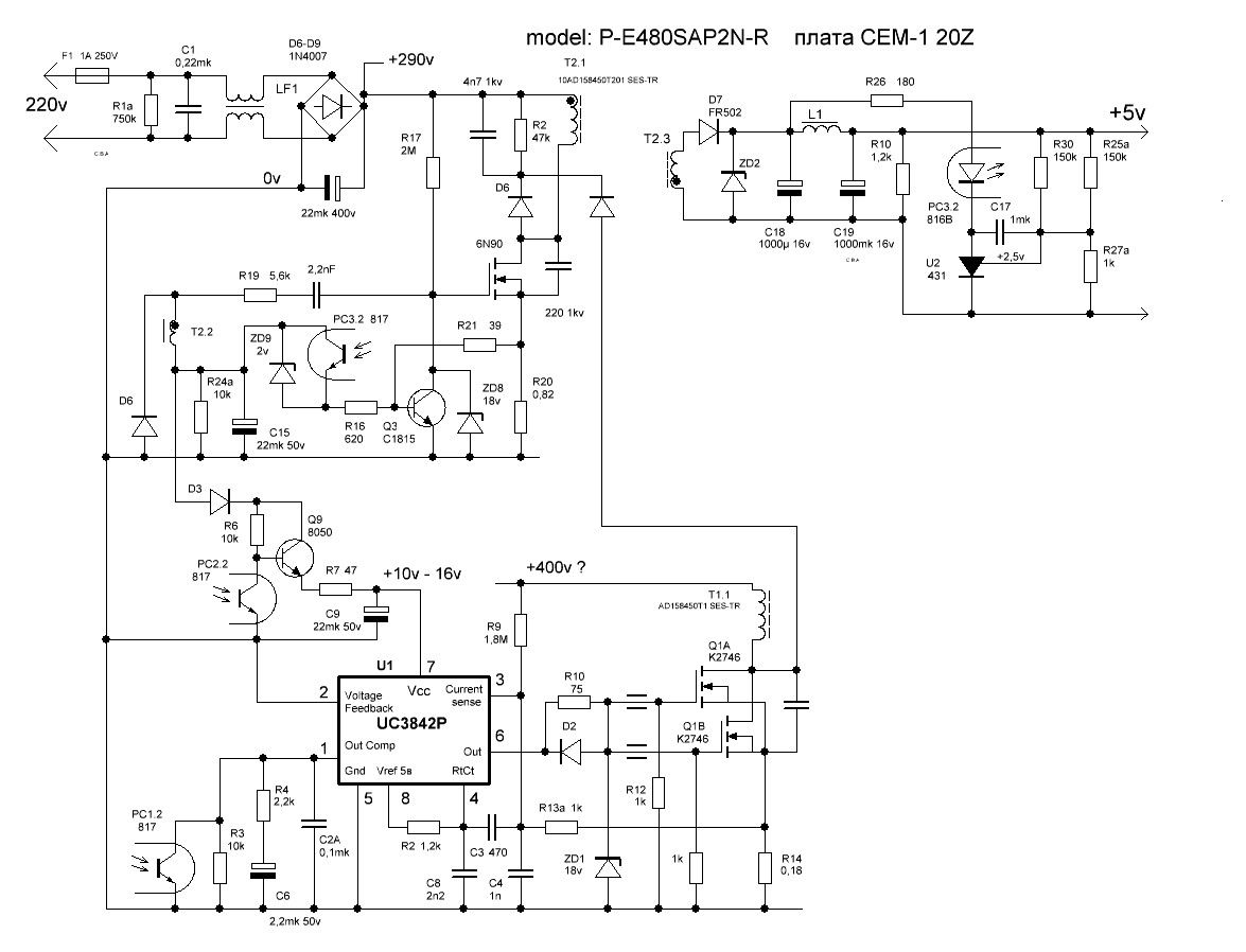

Такие что ли ?
  p-e480sap2n-r_130522_800.jpg  114.48 КБ  Скачано: 663 раз(а)
  hyper_03_144.jpg  70.21 КБ  Скачано: 599 раз(а)

Со стабилитроном определился 18V, а вот с резистором R12 немного не сходится схема с реальностью. Может у кого есть в разборе такой, что бы наверняка....

serg1972, В разборе то наверняка есть , только охоты эти сотни блоков перебирать никакой . Схемку то по плате разрисуй и выложи или то ж лень ? подмигивание
http://www.elektroda.pl/rtvforum/topic1387535.html Лень ведь даже картинки в тырнете нарыть .

Огромное спасибо. Да не лень абсолютно, но там где нашел, цвета почти не различались. А по вашей ссылке на первом фото видно нормально 3,3 Ом. Ор. Ор. Зол. Зол. вроде так. А то может я не только лентяй, но и дальтоник недовольство, огорчение Поправьте, если не правильно рассмотрел.

Сообщение #6 От 21/02/2016 15:06 цитата
Вроде так . улыбка
