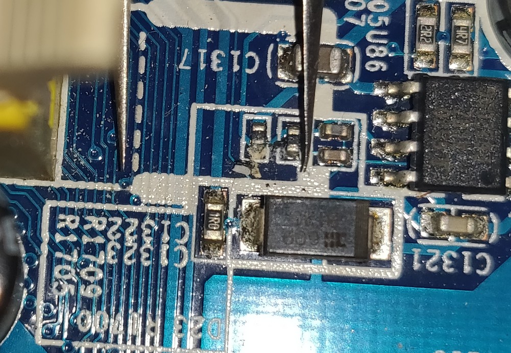

Добрый день. Материнка реагирует на на кнопку включается кулер крутится изображение и писка нет проц горячий. По питанию посмотрел 3.3, 5, 12 присутствуют. Был один вздутый конденсатор на 6.3 вольт 3300 микрофарад в районе проца заменил. Также заменил флешку CMOS и перепрошил. Так как программатор во время перепрошивки не видил флешку пришлось поставить другую. Так же нет инициализации.

Сообщение #10 От 14/02/2019 16:30 цитата
PCI RESET 3.30V есть
ДОБАВЛЕНО 14/02/2019 16:57
Похоже нашел виновника улыбка
Похоже нашел виновника))

Сообщение #11 От 18/07/2019 06:09 цитата
Нужно подкинуть проц и оперативку исправную для начала)) но Тут походу типовуха)) мост здох !
