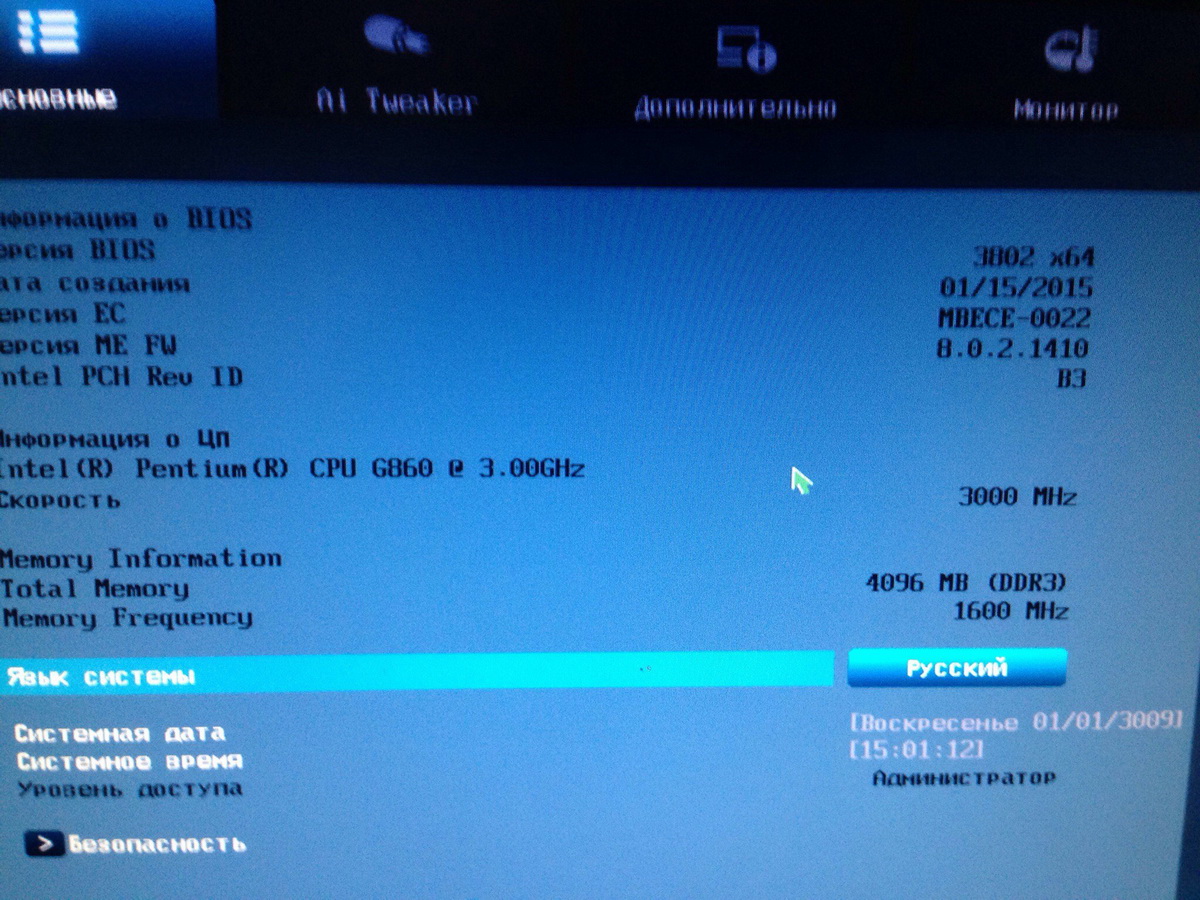

Добрый день, имеется такая материнская плата Asus p8z68-v pro/gen3 с такой проблемой, невозможно изменить дату и время.
С материнской платой проводился ремонт, замена сокета процессора т.к были отломаны ножки, плюс был выпаян чип IEEE1394 шины, его сожгли и он грелся после чего дата сама изменилась на другую а возможности ее изменить так и нет.
На чипсете были обнаружены сколы с 2 углов, при этом материнка полностью работает и все драйвера устанавливаются. Батарейка поменяна на новую и думаю дело не в ней .
приложу пару фотографий

время в винде изменяется, но лишь в самой винде. после перезагрузки компа время выставляется из биоса.

да настройки биоса сбрасываются только при отключении блока питания из сети, а дата изменяется после каждой перезагрузки и выключения компа на 01.01.3009
на данный момент залита самая последняя версия биоса

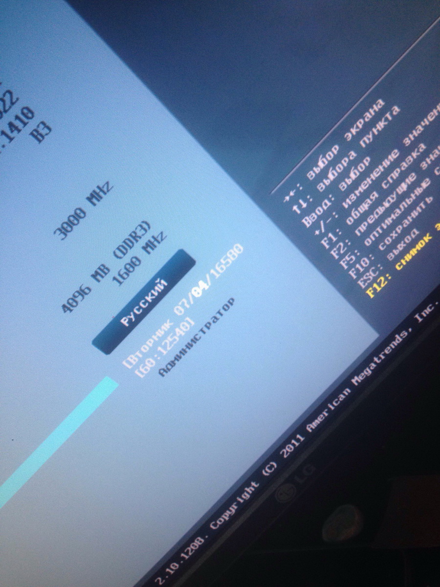

Ну как вариант стоит всего 150р. И уточню, что после перезагрузке слетают только время и дата, точнее даже из под винды они не принимаются в биосе т.к если отключить интернет и оставить комп включенным, время поменяется на неверное точнее может смениться только год с текущего на 3018 а число и месяц останутся. Еще уточню дату и время просто нельзя ввести, вводишь она изменяется сразу же на 01.01.3009 со временем таже фигня, но оно сохраняется если его меняет винда синхронизацией по интернету
