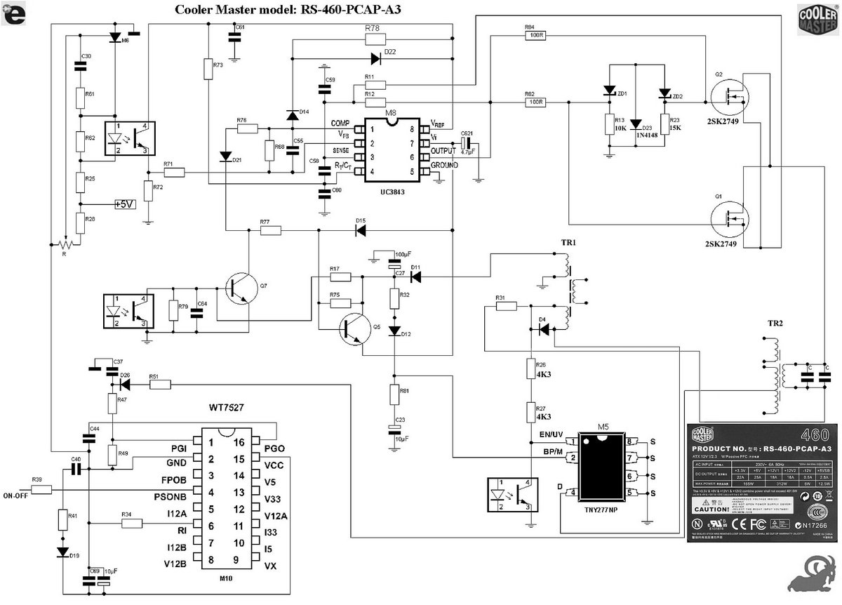

Добрый вечер всем.
У знакомой лег данный девайс. Комп стоит у сырой стенки, отопление еще не включили и как итог: наелся блок пыли, влаги и с легким дымом помер. После вскрытия обнаружене дохлые: предохранитель, к2749, шим uc3843, Q5, и перегретый в хлам супрессор+диод D4. Было заменено все + кондеры электролиты по входной части, кроме D4, его маркировку нашел в другом блоке t2D-85.
Погуглив, выяснил что это похоже на st02d-85 компании shindengen, но у них в каталоге есть только st02d-82.
Решил заменить t2d-85 на связку 1,5ке82а+fr207. Включил через лампу на 60вт - дежурка выдает плавающее напряжение от 1,2 до 1,96. Есть подозрения что супрессор+диод не то пальто.
Подскажите куда копнуть дальше.

Очевидно, ремонтировать дежурку. С большой вероятностью не рабочая TNY277NP. Необходимо также проверить обмотки TR1, обвязку и нагрузку TNY277NP.

Tny я перепаял. Та же картина. Обвязку проверил раньше. Индуктивность транса померяю, но не знаю сколько должно быть. Хотел запитать тиньку от меньшей напруги, чтоб стареньким осцилом работь безопасно было.

Atmega16, напряжение супрессора обычно 180-200 В.

foxter-x, спасибо, вот и гляжу по другим схемам - там от 180 до 210 примерно, но боялся спалить транс - менять его нечем. Буду пробовать подбирать по чуть супрессоры

Сегодня был на рынке, набрал p6ke от 100 до 170 вольт с шагом 20. Начал паять. Напруга дежурки растет, но смущают ее скачки. Максимальный однонаправленный супр был 170в, выше не нашел. С ним прыгает с 2,44 до 3,67. Плюнул, снял со своего компа такой же блок. Отпаял в нем t2d-78, впаял в этот и дежурка 5,02 как вкопанная стоит. Получается, что вопрос с супрессором. Вроде читал что их можно последовательно соединять.

Привезли p6ke200 - все отлично, дежурка работает. Списался с shindengen, выслали мне маркировку на некоторые супрессоры.
