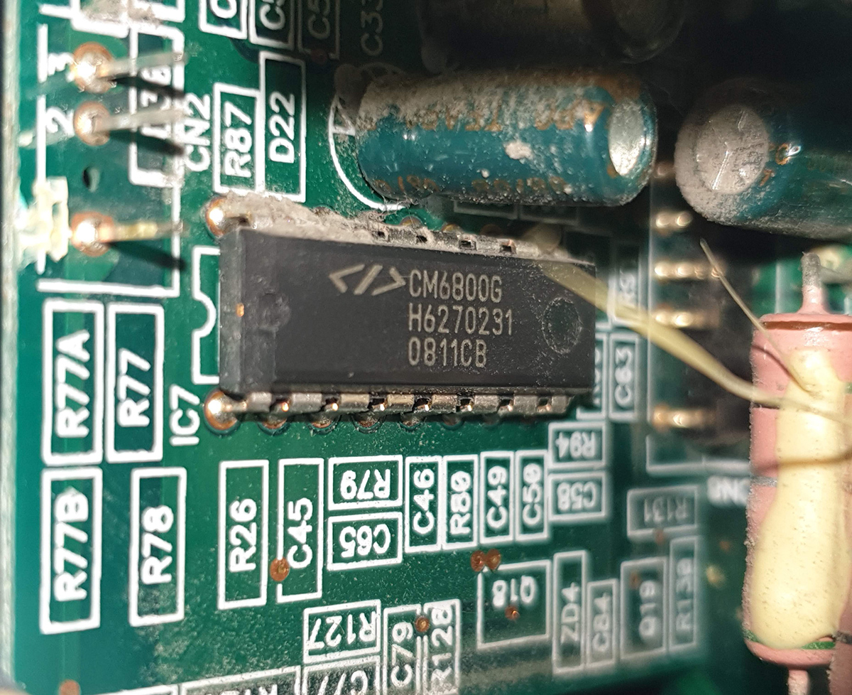

Во первых у меня стоит шим CM6800G а не LD7535 или CM6805 как в посте выше.
И зачем его менять если он вприципе работает. Проблема только в том что он иногда не запускался после некоторого времени работы (подключенного постоянно к сети), но если его оставить отключенным от сети на некоторое время все приходило в норму. Я могу конечно ошибаться, но это выглядит как проблема с конденцатарами, а не с самим контроллером или я ошибаюсь?
Уважаемый, СМ6800 это силовой ШИМ PWM/PFC, а вот LD7535 это ШИМ самой дежурки.
Я уже не помню что я там наваял, но это было не с потолка взято, а из конкретного опыта восстановления именно этих блочков.
