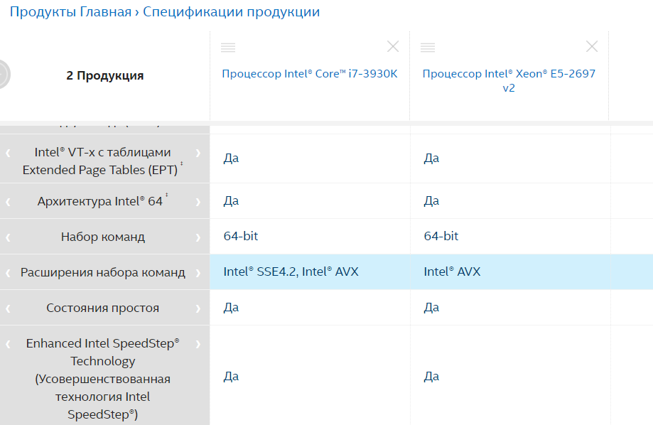

Ну а вы таблички с параметрами для обоих процессоров сравнивали? в чем их отличия кроме частот, кэша, ядер?
Вас не смущает, что у процессоров разный набор инструкций?
Intel.png 51.89 КБ Скачано: 268 раз(а)
V131
| Витькан писал: | | V131 писал: | Добрый день.
После замнеы проца с i7-3930K на E5 2696 V2 перестал запускаться 3ds max 2009. (Сбой на загрузке mentalray.dlz). Что |
Вас не смущает, что у процессоров разный набор инструкций? |
В наборах инструкций я не силен, поэтому и обратился...
Но ...! уверен, что набор инструкций - не есть "личная симпатия" этого проца именно к этой версии программы ) , поэтому не смущает.
