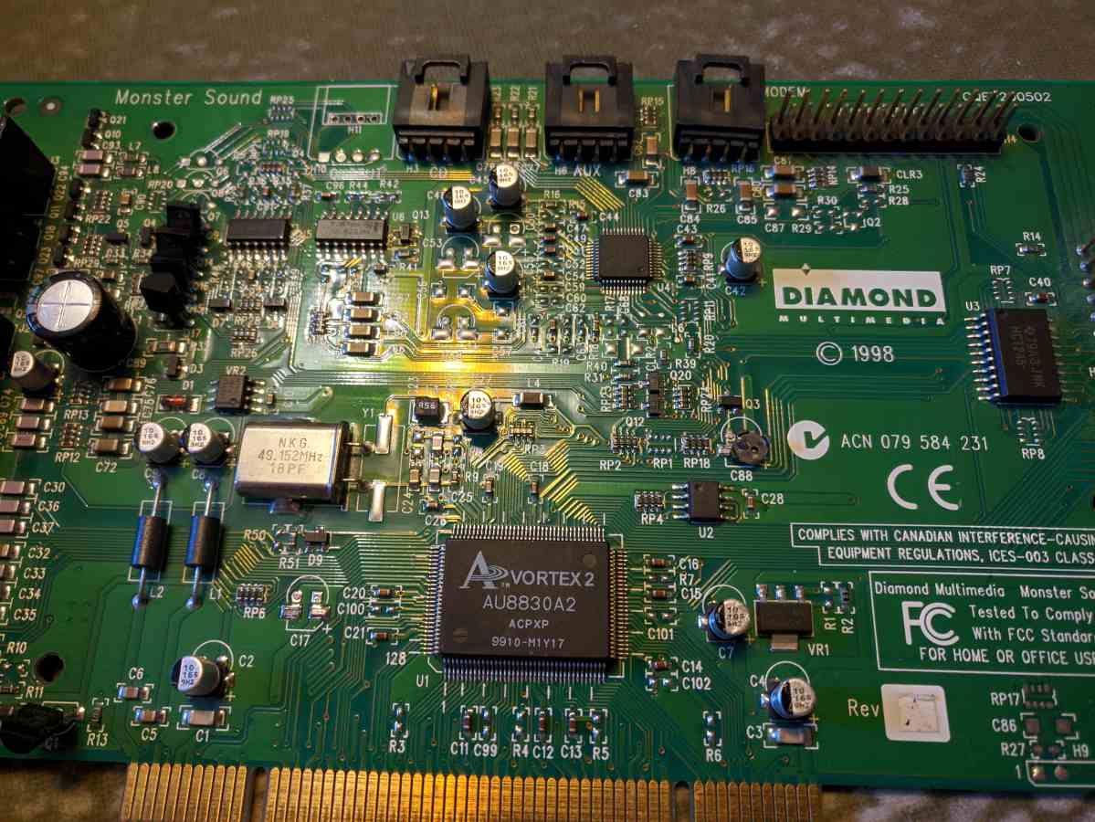

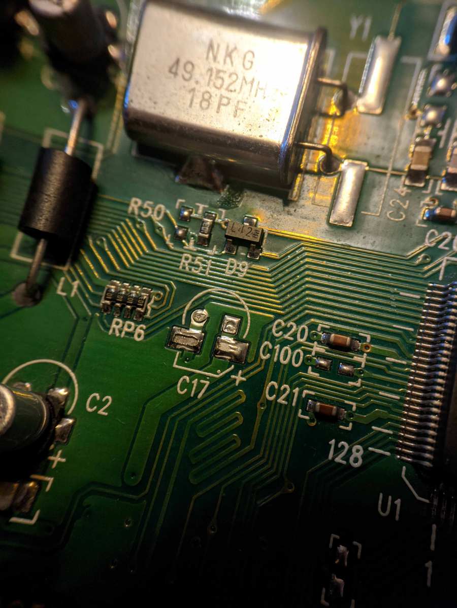

Помогите пожалуйста, с номиналами на конденсаторы для звуковой карточки Diamond Monster MX300 не смог найти ифу про эти полимеры 10 16s9h2. и ещё мне в одном месте подсказали то что они на 10uF 16V правда или нет не знаю , ещё вопрос если я найду нужный номинал с 2 контактами то как впаивать если на плате 4 контакта можно ли их закоротить или нужно искать точно такие же конденсаторы как на плате

1. У тебя есть какие-то измерялки? мультиметр, например, чтобы напряжение (вольтаж) измерить? Если есть по измерь какое там напряжение и сравни с напряжением на других площадках где установлены конденсаторы.
2. Измеренное напряжение должно быть меньше предельно-допустимого напряжения на которое рассчитан конденсатор.
3. Где ты там увидел 4 контакта? Там два контакта под SMD-конденсатор, а еще два под выводной... Ставь как хочешь... Но "плюсовой" вывод конденсатора должен соединяться с "+" дорожкой на плате...
4. Ну с такими габаритам, скорее всего небольшая емкость - 10мкФ, а может и меньше...

все 10х16

Впаял два 16V 220 uf прос у них esr очень маленький, всё работает отлично классно!
