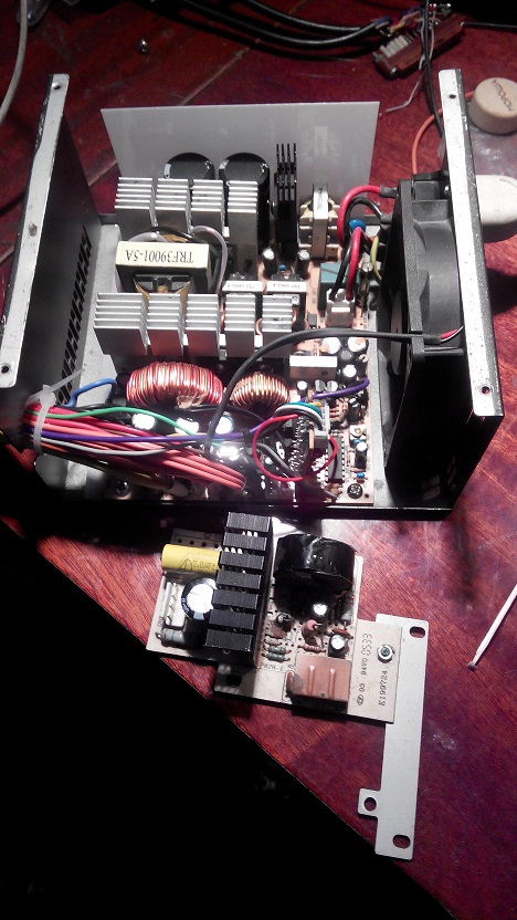

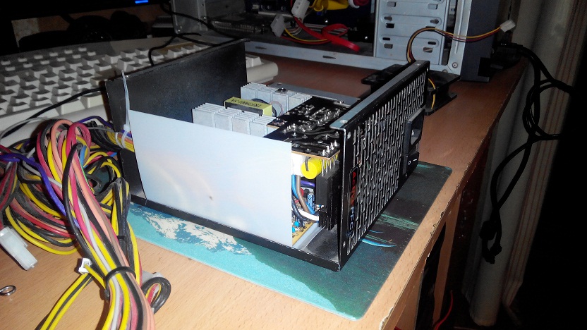

Изначально были дохлые силовые транзисторы. Заменены, еже с ними всё вокруг. Проверен ШИМ (или супервизор, кому как нравится). Блок включился. Напряжения в норме. Далее, под нагрузкой включался с пятого на десятое. Замена всех ёмкостей по выходу. Нагрузка: 12 В резистор 20 Ом, 5 и 3.3 автомобильные лампы. Включается на-ура, но с материнкой вентиляторы круть и молчёк. Все электролиты заменены, чтобы не грешить. Пульсаций нет, осциллограф не врёт. PG ок. 5 В.
Марку блока не знаю, т.к нет крышки. Если кто подскажет, что за зверь, спасибо.
Блок включаю без APFS.
(пропеллер это я прикрутил, он должен быть на крышке).

пардон есть APFC, один из первых вариантов по такой топологии...
полумост на биполярах, схема старая как .... мамонта,
ШИМ + супервизор WT7520
https://www.techpowerup.com/articles/160/images/WT7520.pdf
на ножках всё появляется как положено?
pp.3 soft-start function set by external capacitor pin 10
pp.6 imput impendance
ДГС на T106-26 не перегрет?
Нет и следов нагрева.
APFC не наблюдаю.
Есть и другие фото.

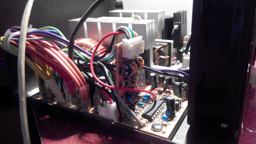

Ещё вопрос. Впаяна платка на LM393, на неё заходят +12 и выход на 1-ю ногу 7520. На плате два подстроечника. Зачем сие устройство?

vladek писал:
....Ещё вопрос. Впаяна платка на LM393, на неё заходят +12 и выход на 1-ю ногу 7520. На плате два подстроечника. Зачем сие устройство?
настройка защит по току и напряжению.... Нет?

Думаю, что по току. Но два подстроечника и выход на 3.3 В. Втупую заменю LM, а заодно нарисую схему/ Да, конечно 20 Ом по 12 Вольтам маловато, протупил. Положение подстроечников на поведение блока не влияет.

В первую очередь проверь работу дежурки под нагрузкой в 2 А. Не проседает ли дежурка под нагрузкой ??
