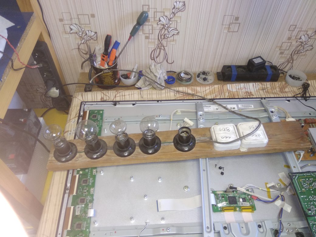

C APFC 60Вт лампочки мало, ватт 300-400 и запустится.

Mikkey писал:
была 500 Вт - разбил недовольство, огорчение
APFC - отключен сейчас...
Mikkey
Сообщения: 3660
Mikkey
Сообщение #9 От 19/03/2021 11:47 цитата
Три четыре сотки в параллель не судьба? подмигивание
  IMG_20210319_113948.jpg  169.22 КБ  Скачано: 310 раз(а)
