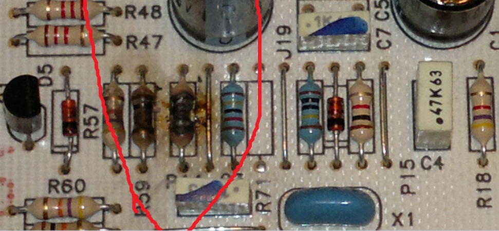

Сообщение #11 От 13/02/2012 18:47 цитата
сегодня приволокли модуль от этого агрегата - погорели 2 резистора (со слов - по цепи NTC). Подскажите номиналы. R 59 вроде 1 КОм, а второй совсем не разглядеть. Спасибо.
  ПММ2.jpg  151.83 КБ  Скачано: 418 раз(а)
Сообщение #12 От 13/02/2012 18:50 цитата
Проц какой-то подозрительный... бяка

Сообщение #13 От 13/02/2012 20:06 цитата
По процу пока ничего сказать не могу - не щупал модуль ещё, он в мастерской - мне пока фотки скинули тока, в среду планирую добраться, ну и думал номинальчики к тому времени узнать... подмигивание
