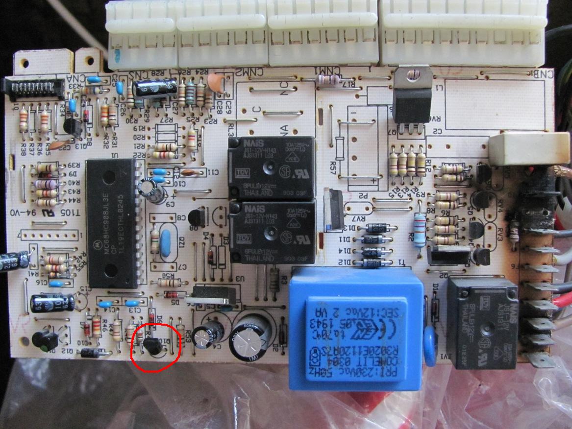

СМА ARDO TL810E 2004г.в.
Сер. № 20040502647-012980011-04
Модуль управления Minisel 45SX-45DX (546053900).
Необходимо узнать аналог транзистора ВС399 (ключ Q10 для симистора Q1 ВТВ16). Надпись на элементе не читается и даже даташиты на него не находятся.

BC 337 подойдьот.

Ето не усилитель! Туда подойдет любой n-p-n транзистор на 50-60В, 0,8-1А и частотой свыше 100МГц.

xarl, Спасибо, на ВС337 нашел, а вот ВС339 ???-весь день безрезультатно гуглил.

vidis, Так что с ним? а там и правда BC337

У меня по схеме тож ВС339 равнодушие а по факту ВС337 улыбка

Я предположил этот аналог исходя из найденых в инете таблиц подбора аналогов. Моя вина -что не удосужился посмотреть даташиты. Спасибо за указание.

ВС 339, 337 не нашел, поставил ВС338, все работает.
