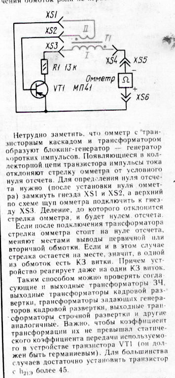

Вот сидел в "закрытой" комнате, перелистывал старый журнал РАДИО за 85 год. Получилось не зря...вот смотрите интересная схемка для проверки трансформаторов в режиме блокинг-генератора - нужен один резистор, транзистор, омметр и все. Как работать с этой схемой - см. вложение РИСУНОК3. Как написано в статейке, "ловит" даже одиночные КЗ витки
  Рисунок3.jpg  121.06 КБ  Скачано: 416 раз(а)
