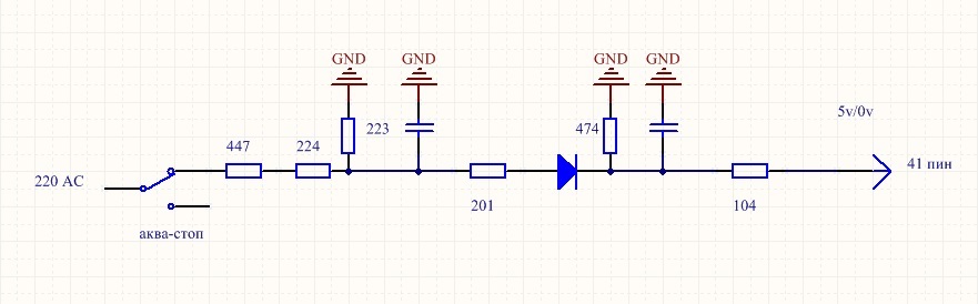

Перечитал свой же пост. А ведь через аква-стоп проц, по-идеи, мониторит 50 Гц. (Делал сегодня бакси с 99-й - вот и навеяло подшучивать, дразнить ) Завтра проверюсь.
ДОБАВЛЕНО 01/07/2016 20:51
Ну, и еще одна мысль. Если снесло прошивку проца, то могло снести и то, что находится по адресу FFFFh. А туды мне не дотянутся. BeeProg'а, пока , нима недовольство, огорчение

Может кому пригодится
  -стоп.jpg  58.6 КБ  Скачано: 1085 раз(а)
