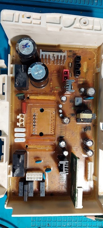

Samsung WF80F5E5U4W проблема с реверсом двигателя,а именно крутит по часовой стрелке против дернется пару раз переключается в обратную сторону.Через пару минут виснет.В режиме TST при первом включении начинает вращать барабан в обе стороны, через минуту при попытке перейти на вращение против часовой стрелки выскакивает ошибка 3E2.До этого плата была ... несколько раз в течении 7 лет.Машинка личная ,да 10 лет ей уже.Весной менял ремень и манжету люка.

Думаю не чередование нарушено,а потребление тока возрастает.Попробовал что с бельем что без белья,ровно через 5 минут останавливается ошибки нет,а вот в тесте выскакивает ошибка.Такое впечатление что с нагревом ,да снял радиатор с драйвера паста высохла,выпаял драйвер очистил от герметика и вновь запаял заменив термо пасту -результат тот же.Возможно такое что драйвер перегрелся и деградировал ? Попробую заменить.
Скорее кондёры деградируют, а драйвер не врубается что происходит.
