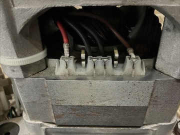

Двигатель от стиралки HXGN2I.02 непонятно сгоревший или нет ? Красный коричневый 1.6ом
2 черных замкнуты , что то маловато 1.6ом , или он такой и есть, как бы его подключить?
Везде схемы подключения где со статора выходят три провода , а тут четыри

Подключил так 220 на счетку , потом как обычно через статор задействовал красный и коричневый, черные не трогал
