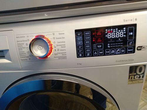

сма Bosch WAT286H2OE/88 горит всё табло
Сообщения: 35667
Сообщение #1 От 23/05/2026 11:05 цитата
Через некоторое время тухнет, при нажатии кнопки "сеть" опять зажигается всё, на вращение селектора и нажатие на сенсоры не реагирует
evgenii66
Сообщения: 972
Сообщение #2 От 23/05/2026 12:35 цитата
На силовом CY9BF168R (MB9Bf168R). Требует правильной перепрошивки силового.
Сообщения: 35667
Сообщение #3 От 23/05/2026 20:53 цитата
evgenii66, плохо.
Странно то, что клиент говорит, что такое было месяц назад, он выключил машинку из сети, на утро включил и все заработало. В этот раз показало ошибку E05-10 (со слов клиента), он почистил фильтр и после этого засветилось все табло. Разумеется наличие воды в поддоне я проверил, все в порядке
evgenii66
Сообщения: 972
Сообщение #4 От 23/05/2026 23:11 цитата
Такая особенность у этих СМА с такими процессорами на силовом.
Уже не одна машинка с таким модулем отремонтирована...
Покажи наклейку с пластика силового.
ДОБАВЛЕНО 23/05/2026 23:20
ЛС посмотри.
ДОБАВЛЕНО 23/05/2026 23:22
Мелиор писал:
evgenii66, плохо.
Странно то, что клиент говорит, что такое было месяц назад, он выключил машинку из сети, на утро включил и все заработало...
Это она на "последнем дыхании"... гы-гы
