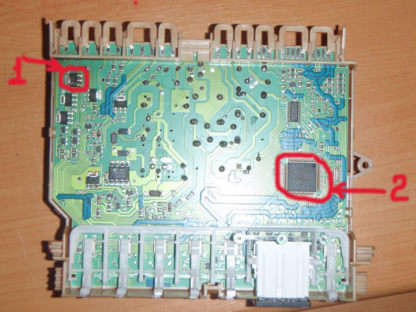

Дело было так, уехали отдыхать перекрыли воду...натупили и включили посудомойку(хотя в данной моделе есть блокировка отключения воды!!!)....приехали она странно клокочет, открыли табло мигает всеми имеющимися в арсенале цифрами....реагирует только на вкл. выкл....приехал сервисмен....нашел на электронной плате управления сгоревшую микросхему, сказал, что либо модуль под замену (3-6месяцев)? либо он может поменять микросхему (она должна была у него быть как у зажиточного работника сервиса БОШ)....через пару дней сказал, что в закромах нужной микросхемы все-таки не оказалось...в сервисах модуль ждать очень долго(проверено отсутствие наличия в огромном колистве сервисов), покупать новую машинку очЕНь не хОЧется (этой только 2 года исполнилось)...друзья кто может помочь и сколько это будет стоить??? ФОТО С МОДУЛЕМ ВЫЛОЖУ ВЕЧЕРОМ!!!

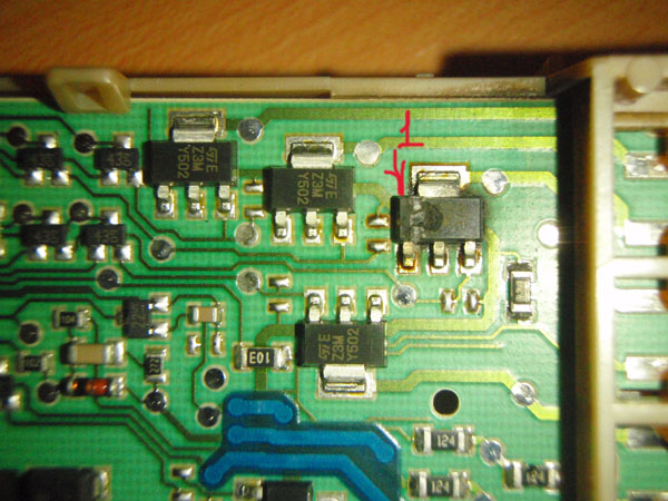

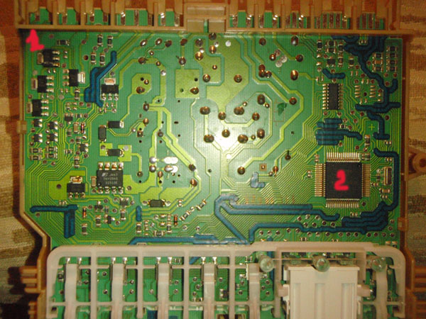

Значит небольшие комментарии к фотографиям.....цифрой "1"(надпись на ней разобрать уже сложно, но полагаю ,что - Z3M Y502) обозначена та микросхема, которая сгорела безвозвартно, в подтверждение чего в ней образовалась несимпатичная дырочка!....однако при ближайшем рассмотрении подозрения вызываает еще одна микросхема размером побольше, она обозначена цифрой "2" (надпись на микросхеме - MC68HC908AB32 CFU 3K56G QGM0508 -надеюСь это не процессор!!! шок ).... крышка модуля над этой микросхемой немного поплавилась, т.е. надо полагать, что она тоже нагревалась...насколько?....не знаю....выглядит она вобщем-то очень прилично...внешне никаких дефектов мною не выявлено....
вот это я надеюсь не процессор???
вот и следы поджега!
Светлый вариант:)

Темный вариант :)

вот и дырочка

Lees писал:
Ой да шутник!
Что у тебя бабахнул симистор, управляющий клапаном, и так видно. А вот выжил при при этом проц - вопрос? На который можно ответить только восстановив всю обвязку данного симистора и запустив П\М.
P.S. над процом вижу какую то микруху - если это ULN, то шансы на выжывание проца увеличиваються в разы.....

Lees, 1это симистор Z9M ну а 2 это проц,если он поплавил крышку то возможно он мертв,но это надо проверять методом указанным regis2.Менять надо всю цепь-клапан,симистор,его обвязку,uln2003... .
Замена этих диталий покажет на сколько жив проц!Если проц мерт то кирдык плате-меняй модуль.
P.S.:Все дитали выше перечисление есть в продаже но а проц надо прошивать если вдруг есть такой на рынке(что врятли)! равнодушие

virmeshter, как Z9M, если желтым по чёрному Z3M? Процы-то есть, а прошивка имеется?

Lees писал:
КТО МОЖЕТ МНЕ ПОМОЧЬ В РЕАЛЕ,т.е отремонтировать этот самый модуль (ну или попробовать, если этот самый пресловутый процессор жив все-таки) и сколько это будет мне стоить (готова подвезти модуль)???....
Если проц остался живой - то какой ремонт может сделать практически любой мастер, умеющий пользоваться паялником голливудская улыбка
Если же проц труп - забудь про всякие прошивки, придёться менять либо модуль + клапан аквастопа. Либо покупать другую П\М.
P.S. На фото не обратил внимание, что проц поплавил пластик, а такой нагрев для него - почти "приговор".
Но, как говориться, надежда умерает последней...........

Lees, cybe, пардон не заметил,но в принципе Z9M и Z3M не далеко друг от друга!
cybe
Сообщения: 12800
cybe
Сообщение #11 От 22/10/2008 23:31 цитата
Z9 дороже стоит и чувствительность по-более подмигивание

virmeshter, В этих модулях симистор включен на проц через транзистор, и выживших процов я еще не видел. А ULN стоит только на релюхи.

Lees, За последний месяц 5 штук подобной организации и во всех процы посносило.
Для граматного мастера не составит труда взять в руки тестер и прозвонить порт проца относительно питания - чаще всего они битые, так что и паяльник включать даже не надо.

Если прозвонка данной ноги покажит полный "коротышь" или "безконечность" ( а на других портах при этом килоомы) тогда - да, данный порт "битый".
Но если при прозвонке будет только "приличный разброс" - это неочём конкретном не говорит, надо просто ради "полного спокойствия" поработать паяльником. А работы там максимум на 20 мин.
Но при таком перегреве проца, как у Вас - шанс 0.01%.
А так, как "грамотных" в ваших краях нет ( либо клиент слишком "хитрожопый), плюньте на всё и купите новую П\М (таким образом съэкономите нервы и деньги).
