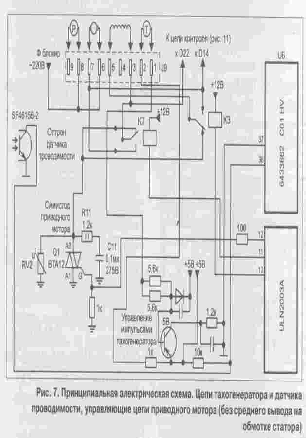

Всем здрасьте.Поставил модуль в машину.Результаты следующие:
-по старой доброй традиции УБЛ не работал,-закоротил замыкающий контакт
-выбор всех режимов,их сброс и индикация происходят как в песне.
НО:
-при выборе отжима насос включается на 5 сек,выключается на 5 сек,снова вкл на 5 сек,снова выкл,и в третий раз запускается на постоянный отжим.После чего появляется ошибка 02.Двигатель при этом стоит,не шелохнется и не гудит.Замеры напряжения показывают наличие переменки между 3 и 7(180в) клеммой разьема двигателя.Подается также постоянное 4.8 на управление главного симистора.Цепь тахо проверена от мотора до проца на наличие обрывов и коротышей.Симистор звонится 56 Ом.
ДОБАВЛЕНО 12/01/2009 01:19
Выбираю стирку 1:
-стартует клапанчик,имитирую налив воды( одна клемма тэна отброшена),С периодичностью в несколько секунд включается\выключается реле К3 (и остается включенной после появления шибки 02).Двигатель молчит,через минуту ,естесственно появляетс яошибка 02.Напряжение на контактах 3 и 7 аналогично.
-Кидаю на мотор внешний провод,снимаю ремень, включаю в сеть,работает на холостых-не придирешься.При этом с тахо датчика снимается 29 в.
ДОБАВЛЕНО 12/01/2009 01:27
Чуть не забыл - поменял все электролиты.Только вместо С17 (670 мкФ,он показавал 150мкФ) поставил 1000мкФ
ДОБАВЛЕНО 12/01/2009 01:48
Возникает вопрос,почему не запускается мотор на отжиме??
Зачем при стирке включается реле К3 и коммутирует переменку на диод14??
В принципе,могу спросить прокомментировать данную ситуацию
fad
Сообщения: 685
fad
Сообщение #60 От 12/01/2009 06:56 цитата
crush, реле R11 на самом деле реле К3, которое делает переполюсовку обмотки статора. Такие элементы как D14 - D19, D22 - это элементы схемы контроля по которым проц определяет работу того или другого устройства. D14 - контроль переполюсовки статора, т.е. сработки реле К3. Реле К3 работает в паре с К7. Счас попробую схемку выложить.
ДОБАВЛЕНО 12/01/2009 10:02
вот схемка
